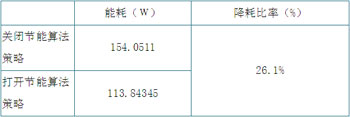

对于基带板下电,它的基本原理就是借助RNC话务量统计采取智能单板自适应开小区资源建立时,将同址邻小区主频点分配在同一BBU板卡上,辅频点分配在其余BBU板卡之上,当小区负荷下降到一定程度,可关闭辅载波所在空闲BBU板卡,达到降低能耗的目的。
采用基带板下电方式在一块基带板卡关断的情况下,主站节能效果可达26%。板卡关断的越多,节能效果越明显。下表一为南京现网实际测试的数据:
表一 基带板下电方式的节能效果

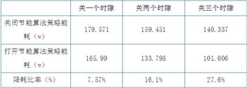

关闭射频通道、关时隙的原理与基带板下电基本相同,都是根据话务量的变化,自动实时进行的节能操作。其中时隙智能节电可将话务低流量时段自动关闭无信号时隙可进一步降低RRU非忙时功耗。表二为经过实际测试,关断不同时隙个数时的节能效果。当关闭3个下行业务时隙时,降耗比率可达27%。
表二 关断时隙方式的节能效果

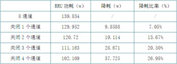

在某些话务量极低的时段,当所有业务时隙均关闭之后,可通过关闭射频通道达到降低能耗。根据分析,以大唐移动多通道RRU在南京现网中的实测数据为例(见表三),此时关闭四个通道可使整个RRU节电37w左右,降耗比率达到27%。
表三 多通道RRU通道关断技术的节能效果

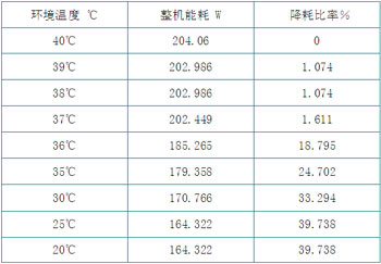

自动温控风扇技术利用环境温度在从20℃到40℃变化过程中,风机转速可以通过转速的相应调整,以在环境温度适中的时候用低转速达到低能耗的效果。现网应用中发现,风机组在环境温度从20℃到30℃的变化过程中,变化不明显;而当环境温度达到35℃以后,风机的转速快速提升,风机的能耗急剧增加;环境温度达到40℃时风机组开始全速运转。从实测中可以看出,半速时比全速时节电40%左右。
表四 自动温控风机组的节能效果
