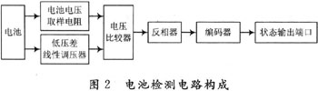

电池检测模块通过对供电电源输出电压取样来判断蓄电池的电量是否充足。在此将电源输出电压划分为:25V以上为电池电量满状态、24.2~25 V为电池电量充足状态、23.5~24.2 V为电池正常工作状态、22.8~23.5 V为电池电量不足但尚能工作状态、22.8V以下为电池不能正常工作状态5个状态,通过状态读取来判断电池能否正常为整个系统供电,决定是否为电池充电,以保证整个系统的正常运行。该模块电路结构如图2所示。
该模块电路主要由低压差线性调压器(LMlll7)、取样电阻(R1,R2,R3,R4,R5)、电压比较器(LMl39)、反相器(74HC04)以及编码器(74HCl48)构成。低压差线性调压器LMlll7提供3.3V的基准电压,与取样电阻所获得的取样电压输入电压比较器LMl39进行比较,再由电压比较器输出的高低电平,经过反相器74HC04输入到编码器74HCl48中进行编码,通过编码器输出的二进制码来反映电池电量信息。

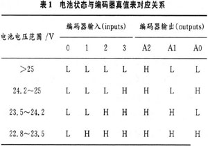

编码器74HCl48低电平有效,所以在比较器LMl39的后面又接了反相器74HC04,编码器输入/输出的二进制码(真值表)与电池电压的关系如表1所示。

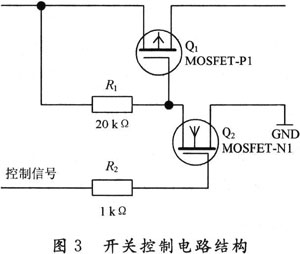

该电源系统各支路的开关控制主要由场效应管构成的开关电路来实现。实现该功能的电路结构如图3所示。

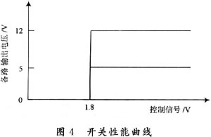

场效应管选择了增强型P沟道场效应管IRF9640和增强型N沟道场效应管VN2222L。以场效应管IRF9640作为开关管来控制电路的通和断,以场效应管VN2222L作为开关控制管来控制场效应管IRF9640的开和关。当控制信号输入端输入高电平时,开关电路导通;当控制信号输入端输入低电平时,开关电路断开。经过试验测得:当控制信号电压从0V逐渐上升到1.8V时开关导通;当电压从高电平(如3.3V)逐渐下降到1.8V时开关断开。此开关电路的性能如图4所示。
