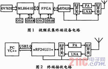

图1所示为无线视频传输系统框图。采用专用MPEG-4编码器,可以获得良好的性价比,因此采用日本OKI公司的ML86410芯片是较好的MPEG-4视频压缩解决方案;同时采用挪威Nordic公司的nRF24L01和nRF24LU1芯片实现无线传输,它们不仅具有高达2Mbit·s-1的无线空中速率,而且后者带有增强型8051内核和USB2.0协议的无线Soc芯片,较好地解决了与PC机的连接问题;控制器采用广泛使用的低功耗FPGA来协调控制视频流的无线传输以及对OV7620和ML86410进行控制和模式配置,FPGA准确地逻辑性保证了传输的可靠性。
从图中可以看出,在视频采集电路中,FPGA是整个系统的核心控制器。它的作用是无线接收配置参数,对图像CMOS传感器和ML86410进行初始化配置;当开始图像采集后,其负责接收MPEG-4视频数据,并进行无线传输。设计重点是实现了视频的无线传输,采用具有nRF24系列芯片,具有2Mbit·s-1的空中速率;这样的速率对一般视频数据流是不能实现无线传输的,所以要采取具有高压缩率的MPEG-4视频编码,其要求的传输速率较低,当图像分辨率为176×144时,速率为4800~64000 bit·s-1。

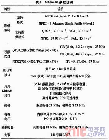

ML86410由视频接口、MPEG-4编码器、主机接口电路、锁相环PLL和DRAM存储器控制组成。其特性如表1所示。

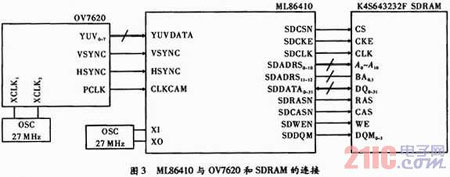

ML86410和OV7620、SDRAM的连接电路图如图3所示。

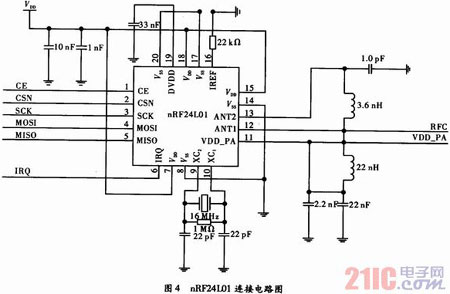

下位机的无线连接采用Nordic Semiconductor公司的nRF24L01。它是一款新型单片射频收发器件,工作于2.4~2.5 GHz ISM频段,采用GFSK调制,硬件集成OSI链路层,最高空中速率达到2Mbit·s-1,采用SPI接口连接控制器。内置频率合成器、功率放大器、晶体振荡器和调制器等功能模块并融合了增强型ShockBurst技术,其输出功率和通信频道可通过程序进行配置,有125个频道。nRF24L01功耗低,在以功率为-6dBm发射时,工作电流只有9mA;接收时,工作电流为12.3mA。
采用SPI接口与控制器FPGA进行连接,负责开机时接收各个器件的配置信息,完成配置后进行视频数据流的无线发送。其中,CE是发射和接收切换引脚,CSN为片选,IRQ为中断信号输出引脚,连接电路图如图4所示。

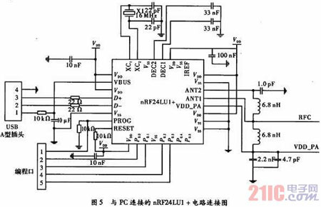

nRF24LU1+是Nordic推出的一款将高性能射频收发器与单片USBdongle功能结合起的无线收发芯片,它可实现无线数据到USB数据形式的转换,这样就实现了与PC机的连接。nRF24LU1+内含1个增强型8051MCU内核、无线收发模块、符合全速USB2.0标准的器件控制器。nRF2ALU1+显著地增强了抗宽带干扰和互调失真(IMD)性能。nRF24LU1+芯片需要的外部元件只是低成本的16MHz晶振、去耦电路、匹配网络和天线。USB工作电源电压范围4.0~5.25 V。nRF24LU1+是单片结构,外形尺寸5mm×5mm。它的最高速率2Mbit·s-1,兼容所有nRF24系列芯片;使用Enhanced ShockedBust技术可以实现数据包的自动打包/解包和传输处理;使用MultiCeiver技术可同时支持6个无线装置,频段、输出能量和其他射频参数可通过射频寄存器进行编程调节,电路图如图5所示。

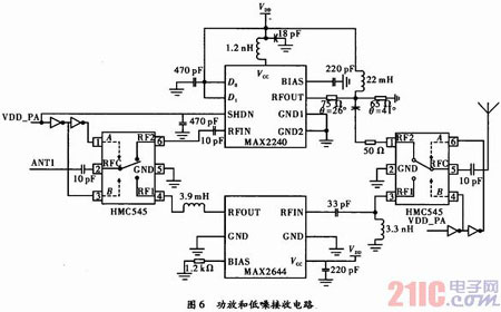

单独只采用nRF芯片只能近距离的无线通信,为增加无线视频传输的距离,需要加入PA。从增加数据通信距离考虑,还需要增加芯片输入端的接收灵敏度,选用合适的LNA和滤波器成为必然。设计选用Maxim公司的MAX2240和MAX2644,连接电路如图6所示。
MAX224O专为2.4~2.5 GHz频段的应用而设计,符合Bluetooth、HomeRF、802.11标准以及其他FSK调制系统的要求。MAX2644是一款专为WLAN,Bluetooth等工作在2.4GHz频段内的设备设计的高三阶交调点的低噪声放大器。放大电路中,微波开关采用Hittite公司生产的低成本SPDT微波开关,型号HMC545,该开关特别为3G和ISM频段工作的设备设计,其插入损耗仅有0.25dB,采用SOT封装、体积小,可用CMOS或TTL电平控制。利用nRF芯片的VDD_PA引脚控制无线发送和接收的切换。

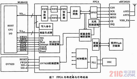

FPGA选用Altrea公司的EP2C8208。其硬件连接电路如图7所示。

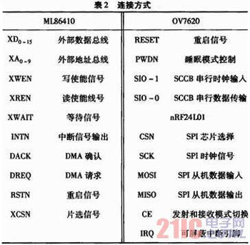

2)ML86410配置。对ML86410进行配置需要对其寄存器进行配置,通过地址生成器产生地址XA0~9,然后通过数据总线XD0~15对相应寄存器进行写值。由于无线速率最高为2Mbit·s-1,所以一定要对Bits Rate Setting Register(0x18C)进行设置,有可变速率压缩和固定速率压缩两种方式。
3)nRF24L01配置。对nRF24L01进行配置通过对其内部的寄存器进行写值完成,通过SPI总线完成数据的写入。其需要用户配置的寄存器地址为00~17,共18个8bit寄存器,当要进行发送和接收的切换时,同样要写入相应的寄存器值。

1)开机配置:首先测试无线连接,连接成功后由PC端下传参数模式配置命令;下位机接到命令后,由配置参数配置逻辑解析到参数模式后,通过控制逻辑对ML86410和OV7620进行初始化配置,成功后即开始视频采集,失败发送错误到PC端。
2)视频无线发送:视频采集开始后,视频流在ML86410的控制下有序进入FPGA缓冲,缓冲采用乒乓缓冲操作,然后数据经过并串转换,再通过SPI口送入nRF24L01无线发送。
3)视频无线接收:nRF24LU1+接收到视频流后,经过缓冲,即送入USB2.0协议槽通过USB接口传入PC进行显示。
