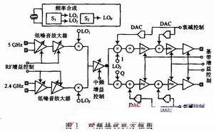

以下是一个适用于802.11a/b/g无线局域网的单芯片无线电接收机,它有2个波段。图1显示双频接收机详细框图。
接收机有两个差分级联低噪声放大器,对每一个波段,提供必要的前端增益和降低噪声。不用的LNA始终关掉,以减少目前的整体消费。2.4 GHz和5 GHz内的射频信号在下转换为共同的中频(如大约为1.7 GHz)之前被相应的噪声放大器和RF可变增益放大器(VGA)放大。这个中频信号进一步混合后下至正交基带I,Q信号,称LO2。信道滤波器选择用于芯片基带的gm-C滤波器。在基带滤波器中的直流偏移量被两对受同基带lC控制的6位DAC的删除。经实验测量,该接收机具有达90 dB可编程增益,射频和基带信号大约各半。整体接收系统噪声系数对应于5 GHz应用模式为5.5 dB,对应于2.4 GHz应用模式为4.5 dB。

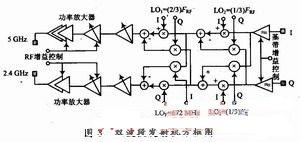

图3显示了双波段发射机的方框图。正交基带I,Q信号由同一数字芯片中的DACs产生,以电流输入方式送发射机。输入信号先被可重构滤波器滤波,然后混合到1.7 GHz的中频。由此,无论发射机运行在2.4 GHz或5 GHz的模式,中频信号都被LOF或LO2上转换。发射机采用镜像抑制混频,以避免需要一个中频滤波器。对于图3中的混频器正交分量LO2和LOF是直接由合成器提供,而正交分量LO1为了产生射频混频局部采用RC-CR滤波器。在经过射频可变增益级之后,每一路的射频信号驱动芯片上的功率放大器(PA)。
