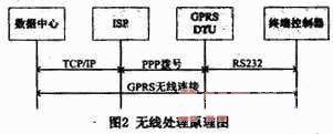

利用GPRS数据传输网络进行现场数据的监测。在工业现场利用各种传感器进行信号采集或对设备已存在的数据或模拟信号进行分析,GPRS Modem可通过标准RS232接口与各种数据采集仪器仪表相连。在正常工作模式下GPRS传输模块将仪器仪表的数据通过移动通信分组网络(GPRS网络)传递给数据管理服务器,数据服务器可通过DDN专线、ADSL、ISDN连接等形式连接到企业内部网络上,在控制中心的服务器上建立一个中央数据库,对收到的数据进行整理贮存,产生相应的报表和指示。并可以在其上开发分析决策模块,判断要监控对象的工作状态(如是否正常工作,有何异常事件),并对该情况作出相应指令,传回数据终端侧执行,或通过短信发送给管理和维护人员。从而实现了对现场设备运行状态的实时监控,实现了数据在人员、控制中心和设备间的互通互传,使技术人员和管理人员无论在任何地方都可以得到每个监控点的数据,并可以进行及时响应。
GPRS无线数据处理原理图,如图2所示。
数据中心接入互联网,通过Soeket通讯与GPRSmodem建立TCP或UDP连接。GPRS modem通过PPP拨号方式与基站建立连接,通过身份验证,获得IP地址,并接入Internet。GPRS Modem从串口获得数据采集终端的数据,以UDP或TCP包形式发送至数据中心,并将数据中心下传的UDP或TCP包转换为串口数据传至终端设备。
