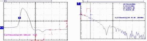

天线的物理结构与天线性能有比较密切的关系。辐射天线的输入阻抗与超宽谱脉冲源的特性阻抗的失配,造成天线馈源处不同程度地反射。从图1所示的天线结构形式来看,激励脉冲(如图2)进入同轴馈电区后,具有宽频带特征(如图3)的脉冲电流馈入天线。一部分电流通过①、③、②构成的电流环(或磁振子)向自由空间辐射,同时产生反射波和热耗(由于激励脉冲的上限频率较低,天线的热损耗一般可不予考虑);另一部分电流通过①、④、⑤构成的阻抗渐变型TEM喇叭(主要表现为电振子辐射器)向自由空间辐射,同时也产生反射波。
图2 激励脉冲波形             图3 激励脉冲频谱

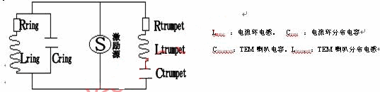

根据以上分析,可以得到该天线等效电路,如图4所示。其中Rring、Rtrumpet分别为天线的磁振子(电流环)与电振子(TEM喇叭)的辐射电阻,二者与激励信号的频率f成非线性关系。
图4 电-磁振子天线等效电路图
天线中的电流环为并联谐振回路,随着频率的提高,电流环由低频短路负载逐渐转变成为以磁振子为主的辐射器,磁振子的辐射电阻Rring也相应增加。对低频而言,电流环为小环辐射器,相当于磁基本振子,其辐射特性等同于磁基本振子;而对高频而言,它又相当于大电流环辐射器,可以应用大电流环辐射理论来分析其输入特性和辐射特性。
在电-磁振子组合型超宽带天线中,TEM喇叭相当于串联谐振回路。随着频率的提高,TEM喇叭由低频开路负载逐渐转变成以电振子为主的辐射器,电振子的辐射电阻Rtrumpet也随之变化。对低频而言,TEM喇叭最基本的物理模型为偶极子天线,它的辐射场是若干偶极子场的矢量叠加。其时域辐射场表达式[4]为:
其中:f(g)为TEM喇叭特性阻抗与自由空间阻抗的比值,δ(a)(t)为冲击函数,h为喇叭口面高度,l为喇叭长度,V0 为馈入天线的阶跃电压的幅值。
随着频率的进一步提高,TEM喇叭再转变成为高频短路负载。当频率f很高时,TEM喇叭电振子和电流环磁振子均严重失谐,分别处于短路和开路状态。造成馈源处较大反射。

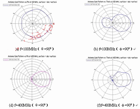

在以上分析的基础上,利用数值模拟软件对50x50x50cm3的电-磁振子组合型超宽带天线进行了模拟,图5、图6为数值模拟结果。
(a) 天线驻波曲线 (b) 天线输入阻抗圆图
图5 50cm电-磁振子组合型天线模拟结果
图 6 不同频率下50cm电-磁振子组合型UWB天线在θ=900和φ=900平面的方向图
