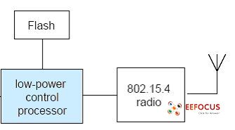

典型的无线传感器网络节点或者路由器
实现一个典型的无线传感器网络节点和路由器,可以采用多芯片方案,由一个无线收发芯片和一个微控制器(单片机)组成,微处理器可以采用低功耗的MSP430,无线芯片可以采用CC2520/CC2420等。
