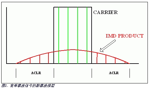

为了了解RF器件的ACLR来源可以对宽带载波频谱进行模拟,相当于独立的CW副载波集合。每个副载波都会携带一部分总的载波功率。下图所示就是这样一个模型,连续RF载波由四个单独的CW副载波模拟,每个副载波的功率为总载波功率的四分之一。副载波以相同的间隔均匀地分布于整个载波带宽内。
图1中的绿线从左到右分别是副载波1、2、3和4。如果我们只考察左边的两个副载波(1和2),可以考虑RF器件中的任意IMD3失真引起的三阶IMD分量。三阶失真表现为这两个副载波两侧的低电平副载波,两个“绿色”副载波左边的第一个“红色”失真分量是这两个副载波的IMD3失真结果。
来自副载波1和3的IMD3分量在与载波1间距相同的频率处具有IMD3失真分量。这在载波频谱的左边产生第二个“红色” IM分量。同样,来自副载波1和4的IMD3生成的失真分量距离载波边缘更远。
注意这里还存在其它的IMD分量。副载波2和4产生的IM3分量直接叠加在副载波1和2产生的IMD分量上。这一累加效应会使距离RF载波边缘较近的IMD分量的幅值比距离RF载波边缘较远的IMD分量高,产生ACLR失真频谱中的“肩”特性。Leffel发表的一篇论文详细描述了来自多个副载波的IMD分量的这种累加。
