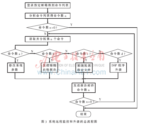

 系统远程监控和升级的示意图及整体工作流程分别如图2、图3所示。系统进行远程监控和升级时,首先登录指定邮箱,分析后获取命令列表并记录各命令邮件的内容,然后对命令列表中的每1个命令进行分析,完成相应的任务,包括:修改系统参数、发送系统自检报告、发送指定数据文件和升级DSP程序。任务完成后系统自动返回报告邮件,告知本次操作的情况。整个系统基于GPRS网络,以电子邮件为载体,通过系统对邮件的读取和发送,达到远程监控和升级系统的目的。

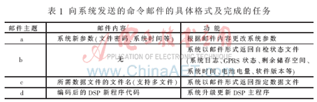

 如表1所示,系统接收远程命令是基于对命令邮件的读取。命令邮件由两部分构成:主题命令和邮件内容。主题命令(即邮件的主题)为单个小写英文字母,不同的字母代表着系统将要完成的功能;邮件内容则包括了系统的新参数、需反馈的数据文件名、新的DSP程序等具体数据信息。

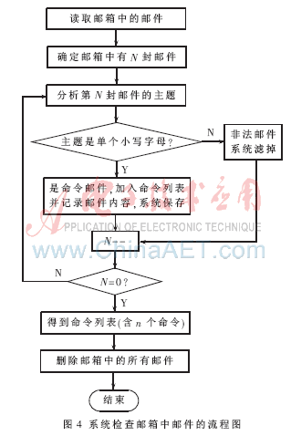

 系统远程监控时检查邮箱中邮件的流程如图4所示。所发送邮件的主题subject即代表了系统需要完成的任务,例如“修改系统参数”、“发送自检报告”、“索取指定文件”和“更新DSP程序”的邮件主题分别是单个小写字母a、b、c、d,而其余类型主题的邮件都被系统识别为无效邮件而滤掉。因此,系统在读取邮件时,先选出符合系统要求的邮件加入命令列表,再根据其代表的命令实现相应的功能。其中,最后一步删除邮件是为下次读邮件做准备,保证了系统再次读取的邮件都是最新的,避免了对已读邮件的重复操作,提高了可靠性。

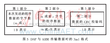

 在系统进行远程升级时,内部的DSP和ARM之间存在着较大数据量的传送,必须建立可靠的数据传输机制才能保证通信的稳定性。因此,系统将待发送的数据进行分割以分组形式传输,即将待发送的M字节数据分割成(x+1)组发送,前x组每次发送m=M/x个(M/x取整)字节,最后一组发送剩下的s=(M-m×x)个字节(若M/x为整数,则只需发送x组数据)。同时,DSP或ARM每次发送的数据格式均为3in1模式,即:(第1个字节表示本次发送数据的字节数+中间部分为m或者s字节的数据+最后1个字节为数据的CRC校验码),如图5所示。

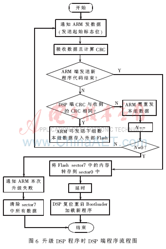

远程升级DSP程序时,DSP端程序流程如图6所示。ARM将从邮箱中读取新程序代码传送给DSP,数据的传送采用基于CRC8校验的数据传输方式。其中,DSP先将ARM发送来的数据保存到Flash中(地址为70000h~7FFFFh的sector7中)。在确保DSP正确无误地接收完所有从ARM发送来的程序代码后,才将sector7中的数据转存到地址为00000h~0FFFFh的sector0中。sector0是DSP指定外部储存程序的地址空间,保证了远程升级的可靠性。如果传输过程中重传次数超过上限N,则说明此次传输可靠性降低,系统取消本次升级,保证系统的安全与稳定。
