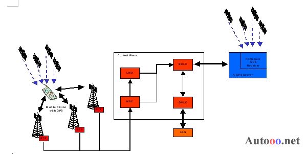

图1:控制层面上的A-GPS。

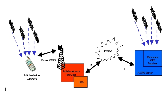

图2:用户层面上的A-GPS。

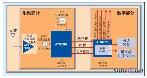

图3:ANTARIS 4框图。
控制层面方案利用无线网络的功能以及信号发送层来从网络获取位置信息,例如蜂窝ID、AFLT或者时间同步机制。 CDMA和GSM的蜂窝扇区都针对控制层面A-GPS消息发送开发出了标准(分别为TIA/IS-801-1和3GPP TS25.331),定义了用户设备性能衡量标准(分别为TIA 916和3GPP TS 25.171)。这些标准描述了来自无线网络的位置信息如何获取,以及这个信息如何用于A-GPS。
当在控制层面上使用A-GPS时,定位测量单元利用在移动设备、几个收发器基站和移动交换中心之间的测量信号传输来获得位置信息。服务移动定位中心收集这些基于网络的位置数据以及来自具有几个参考GPS 接收器的A-GPS服务器的数据,将这种辅助数据发送到移动设备,使移动设备能计算出准确的位置。LBS可以通过网关移动定位中心来获取这个位置数据。 采用控制层面方法,基于网络或者基于移动设备系统的位置计算是可能的。基于控制层面的A-GPS系统安装非常复杂而成本很高,因为需要很多额外的硬件来处理复杂的协议,但是这样的A-GPS系统将具有位置运算的大部分好处。
基于用户层面的A-GPS 用户层面方案是一种在A-GPS服务器和移动设备之间的通信都基于全IP数据链接的A-GPS系统,与无线信令层无关(基于GPRS的IP)。相应的标准由开放式移动联盟(OMA)制定,称为安全用户层面定位(SUPL)。 当在用户层面上使用A-GPS时,带GPS接收器的移动设备在移动网络的用户层面上通过IP与A-GPS连接。A-GPS服务器从几个参考GPS接收器收集支持数据,例如星历与历书。服务器根据要求发送这个数据到移动设备。移动设备的GPS接收器利用这个支持数据来进行位置运算。

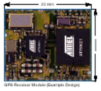

图4:GPS接收器模块。
LBS可以要求移动设备提供位置信息,这些数据将通过IP连接发送。这种方法比通过控制层面的方法成本低,因为移动网络提供商对控制面不需要特别的硬件,而且这种方法对于所有的移动标准都是可以使用的。 GPS芯片组--ANTARIS 4 Atmel最新的GPS芯片组ANTARIS 4包括射频接收器IC ATR0601、LNA ATR0610和基带IC ATR0621。这个芯片组是与u-blox公司紧密合作的结果,Atmel提供RF芯片/数字IC技术,u-blox提供GPS软件技术。
高增益低噪声放大器(LNA)使用了Atmel的SiGe技术设计用于GPS应用,具有1.6dB的噪声系数、高增益(>16dB)、低功率设计(< 10mW)的特点,以及集成的上电控制和50&Omega;的输出匹配。
GPS RF接收器IC具有优良的RF性能和小于6.8dB的噪声系数,对干扰不敏感,功耗小于40mW。它包括一个频率合成器、带自动增益控制(AGC)的中频放大器和1.5比特的A/D转转器,采用了BiCMOS工艺制造,接收器支持XTO和TXCO。外部必须使用一个SAW带通滤波器和一个分立的IF滤波器(96.764 MHz)连接到RF接收器。 GPS基带处理器ATR0621包括一个16通道GPS相关器,该基带处理器基于ARM7TDMI处理器内核。它有128kB的内部SRAM和384kB内部ROM,在这个ROM中包括全部的GPS固件,由u-blox公司授权,用来执行基本的GPS处理,包括跟踪、获取、导航和定位数据输出。对于普通的PVT(位置/速度/时间)应用,不需要片外闪存或ROM。固件支持在可选的外部EEPROM中存储可能的配置设置,对于特定的用户应用提供一套软件开发套件。基带具有不同的接口以方便灵活的系统集成(2个USART、USB 2.0、SPI、GPIO),而且通过不同的省电模式提供先进的功率管理。 导航的结果通过USART或者USB接口输出,使用内部NMEA(0183)协议或者u-blox公司的协议,后者具有增强的导航信息和控制功能。

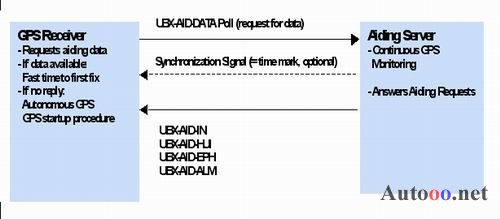

图5:ANTARIS 4支持的协议消息。
ANTARIS 4和A-GPS ANTARIS芯片组提供全面的A-GPS功能,例如针对辅助数据在用户层面上发送的情形。 这种方案对于需要立即的位置定位应用来说,例如通过蜂窝电话的E911紧急呼叫者定位,没有等待的基于定位的服务以及移动资产跟踪。来自外部资源的辅助数据,例如辅助服务器,减少了第一次准确的定位确定时间到仅仅4秒。辅助参数提供星历、历书、粗定位、时钟飘逸和时间、卫星状态,以及如果可能的话,提供一个精确的时间同步信号。这种辅助数据提供了GPS接收器用于搜寻和跟踪的关于卫星的即时信息,以提高TTFF。
NTARIS 4的协议具有特殊消息用于A-GPS来与A-GPS服务器交换辅助数据。 根据辅助数据和时间同步,芯片组的性能将能得到提高: -如果没有辅助数据的话,对于冷启动一般TTFF为34秒; -没有时间同步的情况,对于辅助型启动TTFF为15到20秒; -对于时间同步优于8ms的情况,辅助型启动的TTFF时间一般为12秒; -时间同步优于400us的辅助启动的TTFF时间一般为4秒。
