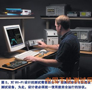

还好,射频测试设备供应商已经在所需设备的联合与自动化方面作了不少工作,在 2004 年年中至年底就推出了很多这类产品。Agilent 科技公司创立了 N4010A 无线连接性测试套件,它采用软件模块实现信号分析与矢量分析功能,以及信号产生功能,并构成了一个更完备的射频测试包(图 1)。同样,Anritsu 公司也为自己的频谱分析仪提供软件,将多种 WLAN 射频测试功能组合于一个仪器内。LitePoint 公司则用 IQView 来测试 WiFi 发射机与接收机的功能。该公司还提供 IQWave 软件,用于与仪器一起建立定制的信号波形,以测试有损波形的响应。最近,National Instruments公司 也用一款 PXI 仪器包进入了这个市场,该仪器包带有LabView开发软件以及一个来自 SeaSolve 软件公司的软件包,软件包可以对 WiFi 射频设备进行物理层顺从性测试。
既然已经覆盖了对物理层部分的测试,似乎较高层的测试只需要数字图形发生器和协议分析仪就够了。但 WiFi 复杂的协议要处理网络的动态、空间与移动特性,一台仪器无法用一个纯数字图形模仿所有这些参数。工程师们必须用射频链接对这些参数进行测试,以执行速率自适应功能、隐藏结点检测功能,以及其他与信号强度有关的条件。
这一领域的 WiFi 测试最为困难。为了提供可重复的测试,DUT(待测设备)需要一种可控制的激励。这意味着至少要将待测设备放在一个屏蔽罩内,隔离杂乱信号的干扰。另外,激励信号的强度必须可控,这就涉及到使用可编程衰减的问题。最后,为了仿真一个完整的网络配置,必须要从一个独立源产生多个激励信号。

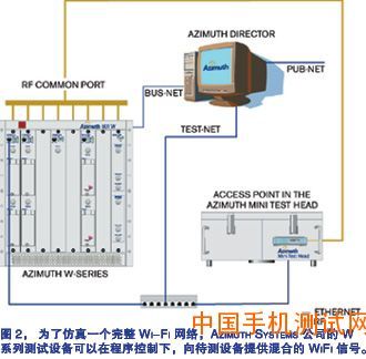

但各家公司的测试方法也不尽相同。Azimuth 公司的 W 系列测试平台为 DUT 提供了一个屏蔽罩,通过一个电缆系统反馈受控信号(图 2)。测试信号来自一组发生器模块,一台计算机控制着这组模块,规定每个模块的功能,协调信号的活动,并且用可编程衰减器管理射频输出的组合。这样,系统能够在可重复配置环境下模仿多种传输图形和信号条件,包括漫游状态,而无需屏蔽室。

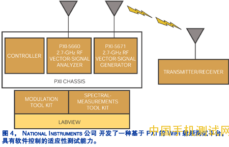

National Instruments公司 正在自己的射频测试系统中采用可编程方案(图 4),该公司的模块化仪器产品经理 Darcy Dement 称:“技术发展了,测试也必须跟着发展。当设备采用软件驱动时,设计者可以使自己的工具跟上标准的变化。通过使用 LabView 这样的开放结构,设计者还能介入测试参数,从而针对自己的特殊需求进行定制。”Azimuth公司 的 Cronin 也同意可编程性是测试跟上标准变化的关键。他说:“如果我们的工具里没有可编程能力,标准的变化就会成为开发人员创立自己的特定工具的负担。”
