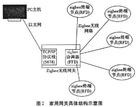

2 家用网关结构及其软硬件组成
  结合本课题中家用网关和家用电器的主从关系,本文采用基于星型拓扑结构的Zigbee网络。因为Zigbee无线网关需要将基于TCP协议的信息转发给Zigbee网络其它的节点,故它必须为一个FFD设备,同时它在整个Zigbee网络还要管理其它节点的一些信息,故其又实现为一个协调器。
  根据课题要求,选择的系统硬件组成:采用S3C4480嵌入式开发板,该开发自带2M FLASH和8M RAM。网络芯片采用RTL8019 10M网络芯片,Zigbee通信模块采用TI的CC2420芯片(两片)。
  选用的系统软件组成:uCOS-Ⅱ+基本功能Zigbee协议栈+LWIP TCP/IP协议栈。
  Zigbee无线网关基本功能为将基于TCP协议的网络与基于Zigbee协议栈的数据进行转换,从而可以将基于常用的以太网的数据发送到 Zigbee网络中,也可以将Zigbee网络中的数据发送到以太网中。开启Zigbee无线网关,其它的RFD节点通过与其通信,加入到该无线网络中。这样Zigbee无线网关就可以管理所有节点。

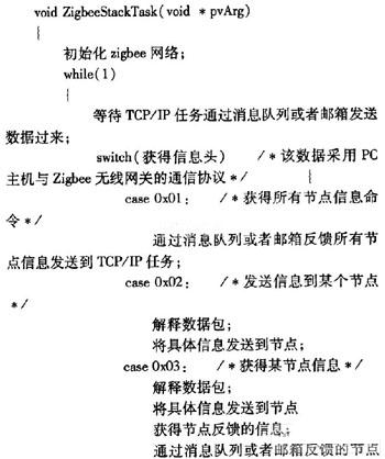

3 家用网关的具体操作流程及其伪代码
  ZigBee协议栈与TCP/IP协议栈,分别作为uCOS-II系统的两个任务,这两个任务之间通过消息队列或者邮箱的形式进行数据通信,用以实现任务的数据交换。
  在启动主机软件时,用户通过设定要连接的Zigbee网关IP,从而使用Zigbee网关的连接。在连接成功以后,PC主机请求Zigbee网络中所有节点的信息,Zigbee网关将Zigbee网络中所有的节点信息发送给主机,主机软件显示所有可能的节点。获得所有节点信息以后,用户就可以选择要通信的节点,并通过TCP将所有的操作信息发送给该节点,从而实现对节点控制和监控。
  这里写出Zigbee协议栈任务基本流程伪代码。
