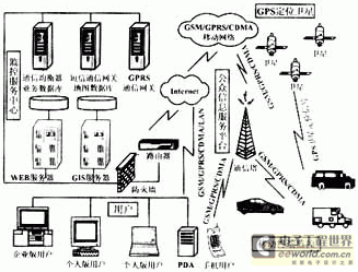

  基于以上对GPS系统和GPRS系统的简要介绍,可以得出GPS_GPRS定位系统车载终端的组成及特点。其中,系统结构方框图如图1所示,系统工作流程为:GPS_GPRS定位系统车载终端将其所获取的当前GPS地理位置信息,通过GPRS方式上传到系统服务器。客户端可以通过专用GIS软件或IE浏览方式,对当前受监控车辆所在的位置、车速及行进方向进行实时监控,并可以通过网络对车载终端进行控制,实现移动车辆与监控中心的双向数据传输,完成对车辆运行状态、安全状态、技术状态的监控。
图1 系统结构方框图

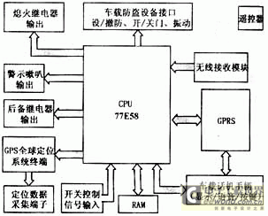

  GPS_GPRS定位系统车载终端原理框图如图2所示。
图2 车载终端原理框图

  车载终端由W77E58实现控制,其核心部分主要包括PPP及TCP/IP协议栈、GPRS控制、GPS控制,以及外围接口控制。CPU内嵌PPP及TCP/IP协议栈,同时分别通过串行口UART0去控制GPRS的工作,通过串行口UART1去控制GPS的工作。其中:
  (1)CPU对GPRS的控制
  主要是通过串行口UART0发送AT命令实现。同时,在该系统设计中,CPU还可以通过控制I/O口电平输出状态,对GPRS进行硬件复位,以防止意外情况下的不可恢复性死机(值得注意的是,通常情况下,GPRS模块都有软件复位命令,为实现对GPRS模块的保护,最好在软件复位命令无效时,才选择硬件复位)。
  (2)CPU对GPS的控制

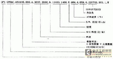

  主要是通过串行口UART1发送控制命令实现(GPS采样周期的设置、GPS输出数据选择、通讯波特率设置等),同时也是通过串行口UART1接收GPS定位信息,由于GPS输出数据采用NMEA-0183(Ver2.0)格式,输出数据为多组,在本系统中,仅选择了取其中的一组数据:GPRMC(推荐最小数据量的GPS具体内容/传输数据),其格式见图3,其中,当且仅当GPS输出数据为有效定位数据时,对应的UTC时间才为当前准确时间。
图3 GPS数据格式(GPRMC)
  (3)CPU对其它外围接口的控制
  主要通过通用I/O口实现开关(电平)输入/输出,同时通过外部中断的方式实现了实现与车用防盗报警器、紧急报警(SOS)、医疗服务、故障服务、点火信号等的接口。
  (4)CPU对系统的整体控制:
  首先,CPU完成对GPRS、GPS及外围接口的初始化工作;其次,CPU通过串行口UART1对GPRS进行操作,完成从拨号到PPP协商(创建PPP链路、用户验证、PPP回叫控制、协商和调用网络层协议),并与服务器建立起TCP连接;然后,在保证与服务器之间的TCP连接正常的前提下,实现与服务器之间的数据交互与控制;最后,CPU还必须要周期性地对系统终端的当前状态作出测试及判断,并对各种实际情况作出相应的处理,以保证系统能正常而稳定地工作。

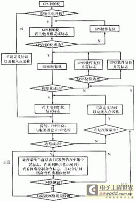

  在GPS_GPRS定位系统车载终端底层软件的设计中,程序采用了模块化设计,软件由一个主程序和若干个子程序构成,其中,子程序主要完成一些单一的基本工能,主程序则主要负责完成对各个功能模块(即子程序)的调用,同时对车载终端的资源及逻辑作出规划,主程序框图如图4所示。
图4 系统主程序框图
下面就主程序的设计要点作出如下阐述:
  当系统完成GPS及GPRS的初始化之后,即进行网络拨号、PPP协商、TCP联结等操作,当车载终端与服务器之间建立起网络联结之后,便可通过自定义的车载终端与服务器之间的通讯协议进行数据交互。
  在此过程中,系统会首先判断,当前系统是否允许终端将GPS数据进行上传,并进行相应操作;同时,会检测是否收到控制命令(包括通过网络发出的控制命令,或通过短信方式发出来的命令,或是通过遥控器发出的控制命令),倘若收到了控制命令,则对命令的合法性作出判断,并进行相应的处理。
  同时,系统会定时对网络质量进行测试,倘若网络测试正常,则返回到继续判断控制命令及对系统当前状态进行处理;倘若网络测试不正常,则进行有限次尝试,倘若有限次尝试均以失败告终,而主动断开网络连结,并对GPRS作出复位及再次初始化操作,之后,再重复主程序的拨号、PPP协商、TCP联结及网络数据交互工作。
  其中,与GPRS的数据交换,通过串行口UART0中断完成;与GPS的数据交换,通过串行口UART1完成;另外,外部警情接收通过外部中断0和1完成,无线遥控接收由外部中断2完成。通讯超时及定时处理,由定时器TIME2完成,它们均以子程序的形式存在于车载终端控制软件中,同时还包括一些对GPRS、GPS模块进行初始化及设置,以及PPP协议、TCP/IP协议的解析与实现子程序,具体框图及说明略。
