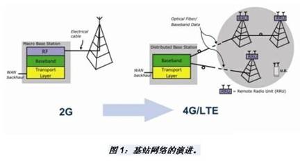

在第二代基站系统中,宏基站通常位于天线的下面,RF功率放大器紧靠基带和前置放大器。该系统的一个发展趋势是用于分布式基站。在这些系统中,基带处理独立于射频功率部分。从架构上讲,从宏基站移动到分布式基站系统(图1),可以大大降低系统成本。此外,宏基站与天线的距离必须在150米之内,因为在电缆中会有50%的RF功率损失。这些设备更新和维护的成本很高,更好的解决办法是采用分布式远程无线网络,基带部分相距很远,带有射频功率放大器的远程射频单元(RRU)可直接安装在天线杆上。通过光纤和标准接口如通用公共无线接口(CPRI)或开放式基站架构计划(OBSAI),RRU单元可以链接到基带。

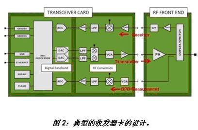

RRU功能包括一个具有数字信号处理功能的收发器卡、射频转换、功率放大器、双工器和低噪声放大器(LNA)的射频前端。收发器卡的设计往往是宽带的,在无线标准和工作频带之间有80~90%之间的元器件通用性。一个典型的单元如图2所示。

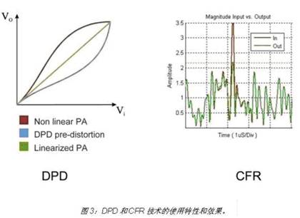

下一代网络将比目前部署的网络运行的频率高得多,通常会超过2GHz,此外还需提供更高的数据传输率。主要的RRU设计问题是功耗和射频功率放大器的成本。大信号峰值平均功率比(PAPR)要求功率放大器传送的更大功率。虽然这种情况很少发生,但设计必须实现这个功能,这将导致更高的成本。射频晶体管在大功率时呈现非线性,将造成信号失真和带外发射。大信号峰值平均功率比和4G系统非线性的共同影响,可能导致功率放大器将只运行在其总输出功率的20~30%,整个效率只有10~15%。而GSM功率放大器的运行可达到100%利用率和高达70%效率。对于这个问题的解决办法,是在最后的功率放大器前预先处理这个信号。这种方式最终使得放大的射频信号具有最佳的性能。在这一过程中可以使用两种方法:振幅因子缩小(CFR)和数字预失真(DPD)。
波峰因子缩小工作原理是智能地限制功率放大器输入的最大波形振幅,因此产生峰值输出功率。这有效地降低了这个信号的PAPR,同时保持所需信号的精确度和频谱特性。在低功耗或微型基站中,如WiMAX或Picocell,可以采用它而无需DPD。
另一方面,通过应用一种使输入信号失真的方式,DPD能够使功率放大器线性化。这种方式考虑了功率放大器的传输特性,因此使任何信号失真无效,这是功率放大器的特性导致的。在射频输出功率大于1~2瓦的大功率系统中,它通常与CFR相结合。这些技术的使用特性和效果如图3所示。
在RRU中使用CFR 和 DPD技术,可以让系统工程师使用比采用其他技术更低成本的功率放大器。这两种方法都需要大量的DSP处理功能,以实现行必要的算法。最重要的是,它们还要求一定的可适性,因为它们需要适应功率放大器传输特性的任何变化,这种变化可能发生在温度和时间变化的情况下。

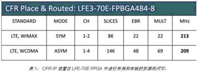

针对不同的具体应用,可以对CFR配置进行优化。最高载波配置的模拟可以决定精确的参数。在设计工具和文档提供了标准的系统配置,对于用户自己的应用,用户还可以创建自定义的配置,使用IP模型和有IP核的仿真环境。将CFR IP放置在LFE-70E FPGA中进行布局和布线,资源利用率如表1a所示。

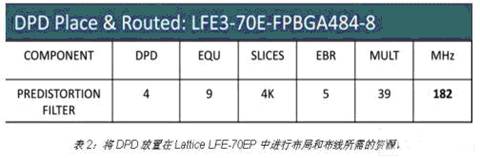

通过针对功率放大器的特性来确定DPD工作的配置是最好的方法。DPD核本身支持诊断接口,以提供现场或测试源的数据分析。使用这个工具,可以实现放大器的非线性复杂特性,因此可以针对DPD决定最好的配置。因为它测量实时的放大器参数,这个过程还可突出显示在设计放大器时所需作出的改进。表1b给出了将DPD放置在Lattice LFE-70EP中进行布局和布线所需的资源。
