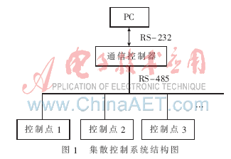

加油站信息管理系统的结构如图1所示,每台加油机为一个应用节点(即图1中的控制点),通过半双工RS-485总线连接至通信控制器,在RS-485网络中,通信控制器为主机(Master),各加油机为从机(Slave),构成一个主从通信的网络架构。在多种串行接口标准中,RS-485接口结构简单、通信速率高、传输距离远、使用传输线较少,长距离通信较经济,在集散式控制装置中得到了广泛应用。RS-485采用差分电平传输,只需2根信号线,即可以方便地增加控制节点数目[3]。
通信控制器通过全双工RS-232总线与管理PC进行数据交互,管理PC和通信控制器层面的数据交互,保证了实时性和高效性,采用互为主机的通信方式,以此构成集散控制系统[4]。

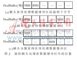

首先,把接收缓冲区ReceBuffer[M]的数据取出来,放到待处理缓冲区DealBuffer[M]中(为了防止该帧数据还没有处理完毕,未处理的数据会被新来的数据覆盖掉,造成系统的数据丢失)。其次,要确定接收数据的帧头,方法就是逐字节查找,一般帧头在接收缓冲区中出现的位置有3种情况,如图2所示,每一个方格代表一个字节。
如果帧头就是接收缓冲区的前两个字节(如图2(a)所示),则按照通信协议依次处理剩下的接收缓冲区的有效数据。用全局变量表示接收缓冲区处理步骤S,正确接收到2个帧头后P赋值为2。

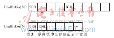

如果帧头在接收数据缓冲区的不连续字节内(如图2(b)所示),应把从第2个帧头开始的有效数据移到第1个帧头后,如图3所示,使得待处理缓冲区的数据形成连续的一帧数据来继续下一步的处理。
如果帧头分散在两个数据帧中(如图2(c)所示),即PC响应串行中断第1次接收到第1个帧头,第2次响应或者第n次响应串行中断接收到第2个帧头。当接收到第1个帧头后,S赋值为1。当下次响应串行中断时,判断S的值,如果是1,表示第1个帧头已经找到,开始在接收到的帧数据中寻找第2个帧头;如果找到,S赋值为2,并把从第2个帧头开始的有效数据移到第1个帧头后,使待处理缓冲区的数据形成连续的一帧数据来处理。
