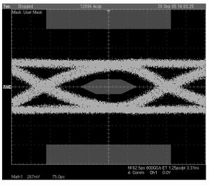

  信号质量非常重要,在串行RapidIO 中,它是通过接收眼的大小和形状来量化的。接收眼是一种无限延续的轨迹,在接收眼中,波形会随着上一个轨迹不断延续(图1)。如果信号路径中吸收了噪音或其它随机信号,便会引起信号抖动和接收眼收缩,从而导致信号质量下降。

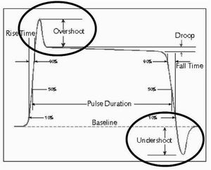

        阻抗不匹配造成的反射会导致形成差分对的信号线(图2)出现过冲、下冲和振铃,以及接收眼缩小。

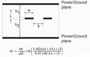

  布线层的变更、跳出路径设计不当和连接器选择不当也会造成信号中产生不匹配的人为干扰。串行RapidIO 接口的阻抗要求是100Ω差分。建议的构造方法是采用边缘耦合差分带状线(或称共面带状线),图3 显示的正是这种方法,图中同时提供了单端和差分阻抗的方程式。布线时应当最大限度地减少在不同层之间的转换。除了BGA 衬垫之外,通常每个路径最多允许两个通路。

  图3 建议的边缘耦合差分带状线配置,图中给出了单端阻抗Z0 和差分阻抗Zdiff 的方程式

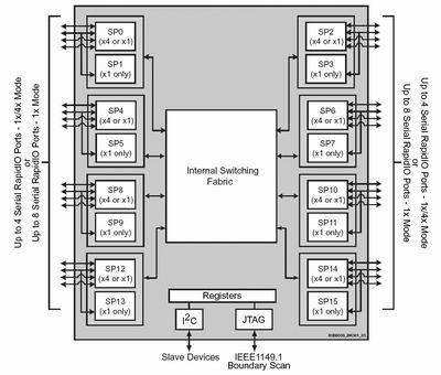

  图4 Tsi568A串行RapidIO交换机接口的结构图
  16端口串行交换机
  Tundra Semiconductor 公司 Tsi568A是一种基于标准的高性能16 端口串行RapidIO交换机。RapidIO 是一种专为满足当前和未来嵌入式应用需要而设计的点对点分组交换互连协议,它能够在处理器、桥、远程内存或嵌入式应用中的数据层处理元素之间提供高速的串行互连。图4 显示了该设备的主要组件。
