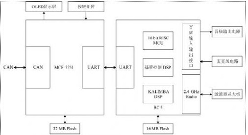

多媒体网关采用双处理器结构,包括音频子系统、RF子系统、人机接口和CAN通讯四个部分,硬件结构框图如图1所示。BC5内部集成了RF接口和音频输入输出接口,实现蓝牙RF通讯和音频输入输出系统,MCF5251实现按键矩阵的检测和对OLED液晶屏的控制以及CAN通讯,BC5和MCF5251之间通过UART进行通讯。下面首先介绍下BC5的特点,然后介绍下音频子系统的电路设计。

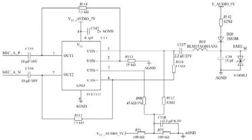

BC5的麦克风输入要求是个差分信号,外接麦克风为单端信号,以下的电路可以完成对单端麦克风信号的差分转换,而且运放TLV2372的输入亦是轨对轨的,可以满足麦克风输入信号的电平范围。
图3:麦克风输入电路
需要注意的是BC5麦克风输入信号最大为800mVrms,如果选用的麦克风电平范围超过了这个限制,麦克风输入信号会混到音频输出端,即在免提通话时本地音频输出端会听到本地麦克风输入的声音,所以必须在TLV2372运放电路上将麦克风信号电平适当衰减以满足大多数麦克风的要求。

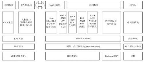

对于蓝牙应用而言,其软件包括协议栈和应用程序两个部分,CSR开发了专用蓝牙协议栈,并提供了一个小型操作系统-Virtual Machine(以下简称VM)完成内存管理、任务调度和消息管理等功能,BC5端的应用程序便是在VM上进行开发,MCF5251的应用程序在Freescale提供的操作系统Flex OS上进行开发,软件结构如图4所示。下面首先介绍下应用程序的开发方式,然后分析下车载设备最大的问题-兼容性问题的解决。
