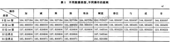

①对每种数据类型的不同操作的功耗进行测试。要测试8位整型、16位整型、32位整型以及32位浮点型和64位浮点型的基本操作功耗。基本操作有:加、减、乘、除、取余、赋值、移位、与、或、非。此处测试的结果与处理器的位数有关,StrongARM110为32位精简指令集系统,在此基础上测试的结果如表1所列。
从表1可知,对于相同数据类型,加、减、乘、除和取余操作的功耗一样,与、或、非操作的功耗一样,而移位功耗最低。对于不同数据类型来说,32位数比16位数的操作功耗低,16位数比8位数的操作功耗低。32位浮点数与32位整形数的操作功耗一样。在所有数据类型中64位浮点数的操作功耗最高。
测试环境的处理器StrongARM110为32位处理器,对8位数和16位数的处理要考虑字节对齐问题,而对32位就不用考虑该问题。

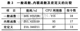

②对函数、内联函数和宏定义的功耗进行测试。如表2所列,内联函数和宏定义的功耗比一般函数的功耗低,CPU周期数及指令数也小。

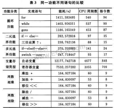

③对相同功能不同实现语句的功耗进行测试。主要针对循环语句、选择语句(二元和多元)、乘法、移位、除法、移位进行测试,测试结果如表3所列。
