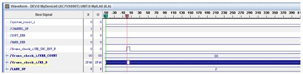

        使用ChipScope软件观察FPGA相关信号如图4所示。观察RX_SRC_RDY_N可以发现,平均每4992周期出现7个周期的数据无效信号。由于接收数据时钟频率为250MHz,数据位宽为64bit,故本测试中,Aurora 8B/10B协议单向传输速率为,
        图4 Aurora 8B/10B协议通信测试信号波形
        下面分析协议理论传输速率和实际通信效率。该协议的帧格式比较简单,除2字节的起始标志,2字节终止标志和至多1字节的填装字符外,其余为数据部分。本测试采用的流模式是以无结尾的帧方式实现。故协议除8B/10B编码外,基本上不存在其他开销。故根据(1)式可得,协议的理论速率为2.0GB/s,协议的实际通信效率为99.75%.

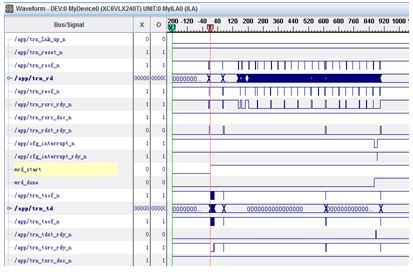

        本测试将TLP包载荷数设为256Bytes(IP核允许的最大值),每次DMA传输的TLP包的数量为16384,故每次DMA传输的数据量为4MB.使用ChipScope软件观察FPGA内部的PCIe 2.0 DMA读/写相关信号,如图7,图8所示。本测试开发了PCIe读写功能测试软件,实现PCIe传输数据量和传输速率的实时显示。传输速率通过1s内DMA传输完成的次数来计算。测试结果如图9(a)、(b)所示。PCIe 2.0 DMA读的数据传输速率为1.770GB/s,DMA写的数据传输速率为1.820GB/s.

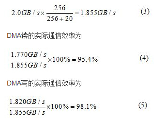

        PCIe 2.0协议主要开销为8B/10B编码开销和数据包传送开销。PCIe总线以包的形式在不同器件之间交换信息。数据在进入处理层后会被封装一个包头,该包头长度在32bit地址下为12字节(本测试采用32bit地址)。当数据包进入数据链路层后,会添加2字节的序列号和4字节的LCRC字段。数据包进入物理层后,使用1字节的开始字符和1字节的结束字符将其封装成帧。
        在DMA写测试中,FPGA每发送一次存储器写报文(含256字节数据)会带来20字节的额外开销。在DMA读测试中,FPGA向服务器发送存储器读报文,并由服务器返回完成报文(含256字节数据)。每返回一次完成报文会带来20字节的额外开销。由于PCIe 2.0定义了流量控制缓存管理机制,允许服务器返回完成报文的同时接收FPGA发来的存储器读报文,故DMA读测试中可忽略FPGA发送存储器读报文带来的开销。
        故PCIe 2.0 DMA读/写的理论速率相同,均为

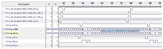

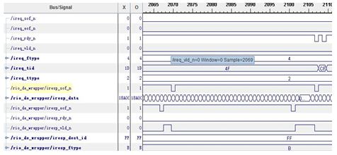

        使用ChipScope软件观察FPGA相关信号,如图11,图12所示。
        图11 SRIO 2.0读测试信号波形
        图12 SRIO 2.0写测试信号波形
        本测试中,FPGA每连续发送16384个SWRITE或NREAD包后,都会向DSP再发送1个门铃消息。因此,可以通过计算DSP收到的相邻两个门铃的时间间隔来计算SRIO读/写速率。
        经测算,当FPGA执行SRIO读/写操作时,DSP接收的相邻两个门铃的平均时间间隔为分别为2.490ms,2.266ms.故SRIO 2.0读操作的数据传输速率为,

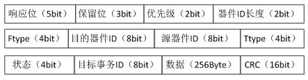

        SRIO 2.0协议的主要开销为物理层编码开销和数据包开销。本测试采用8位路由和34位偏移地址。该条件下SWRITE事务、RESPONSE事务的数据包结构分别如图13、图14所示。
        图13 SRIO 2.0 SWRITE包结构
        图14 SRIO 2.0 RESPONSE包结构

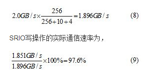

        由图13可知,FPGA每发送一个SWRITE包,会带来10字节的开销,另外,DSP会返回一个4字节确认接收符号。故本测试中SRIO写操作的理论数据传输速率为,
        与PCIe 2.0类似,SRIO 2.0可以流水地处理多个未完成的操作,应答开销与发送开销之间没有竞争。故而SRIO 2.0读操作可只考虑RESPONSE包开销而忽略NREAD包开销。由图14可知,DSP每返回一个RESPONSE包,会带来8字节的开销。另外,DSP接收到NREAD包后,会返回一个4字节确认接收符号,FPGA接收到响应包后,也会返回一个4字节确认接收符号。故本测试中SRIO读操作的理论数据传输速率为,
