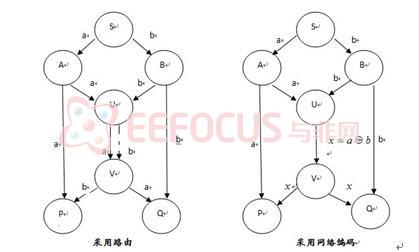

          网络编码的概念可以通过蝴蝶拓扑图来进行简单的说明,如图1-1所示:
        图1-1 网络编码的基本原理
          假设上图中每条路径单位时间内只能传输1比特,则采用路由方式,UV链路会成为传输瓶颈,即只能传输a和b中的一个信息。若UV链路传输消息b,则信宿P能收到消息a和b,而信宿Q只能收到消息b;若UV链路传输消息a,则信宿Q能收到消息a和b,而信宿P只能收到消息a。两者情况下,平均每个信宿节点的吞吐量为1.5比特。
          同样的条件下,若采用网络编码,即UV链路上传输的是消息a和b的编码,则信宿P可以接受消息a且译码出消息b,信宿Q可以接受消息b且译码出消息a。这样,平均每个信宿节点的吞吐量为2比特。
          从中可以得出,网络编码可以达到多播网络的最大容量,而路由却可能达不到。
