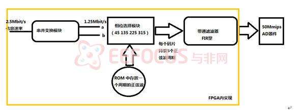

          QPSK的FPGA设计内部逻辑关系如下图2所示,设计最高发送信息速率为2.5Mbit/s,首先经过一个串并变换模块将信息速率减半至1.25Mbit/s,然后经过相位选择模块分别选择45 135 225 315度相角中的一个作为正弦波的初始相位,每个码片持续5个正弦波周期,由于在每个码片的开始和结束会跟其相邻的码片的相位存在差异,导致输出的信号频谱发生严重的混跌,不便于后续处理,所以在输出端口加入FIR型带通滤波器,让带外信号尽快的衰减至最小。
          输出的信号经过AD变换,转换成模拟信号,此时的信号可以输出到后续相关芯片进行处理,本文不再做介绍。
        图2 系统框图

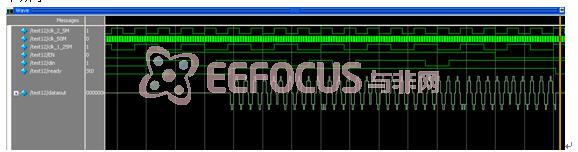

        本设计用到3种时钟,他们之间的关系如下所示,时钟在具体的硬件实现是要有2个DCM单元组成。
        数字时钟管理单元
        各时钟之间的关系图

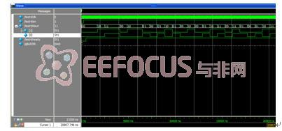

        下图所作的仿真是假设有14bit的数据输入到改调制模块,最后经过调制器后的输出结果如下所示:
        经过调制后的QPSK信号波形图(未加滤波器前的输出)

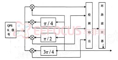

          卡斯特环法提取载波的一个方法入下图所示:
        卡斯特环法提取载波原理图

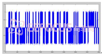

          输入的数据与已经锁定的正交载波相乘后的输出结果如下图所示,图中只列出了一路信号的输出结果。
        未滤波前的输出数据

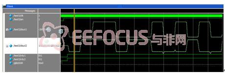

          经过FIR低通滤波器后的输出结果如下图所示:
        FIR滤波器输出的两路信号

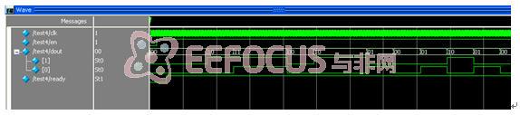

          总上所述,当顶层模块检测到有有效数据到达时,en信号被置为高电平,此时信号输入到后解调模块,在输出端口,当ready信号有效时,在dout端口会有有效的数据输出。输出的数据如下所示:
