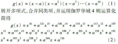

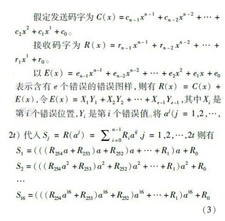

        RS码是一种多进制BCH(Bose-Chaudhuri-Hocquenghem)码,在给定每个码字所具有多少冗余量的情况下,RS码具有极大的最小距离。即RS码的最小距离d、信息长度k以及码字长度n满足d=n-k+1.而RS(255 239)码是在伽罗华(Galois Field)GF(28)中运算得到的,编码器实现的关键是伽罗华域乘法器的设计。设计中的乘法是2个有限域中元素的指数相加与255取模。GF(28)编码参数如下:码长n=255;信息位个数k=239;校验位r=n-k=16;纠错能力t=8;码距d=17.生成多项式为

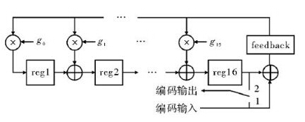

        根据式(3)画出RS编码的电路图,如图1所示。
        图1 RS编码的电路图
        n-k级RS编码器主要由一组线性反馈移位寄存器和控制电路组成,其是n-k=16级编码器,亦是线性反馈寄存器的反馈系数,reg16寄存器的值与当前输入的信息码元异或得到的结果即为feedback寄存器的值。
        编码步骤:
        步骤1将所有寄存器清零,开关放到1上,则239个信息码元一边依次进入除法电路,一边依次输出。
        步骤2当最后一个信息码进入电路后,将开关放到2上,第一个校验位输出。
        步骤3校验码按时钟节拍载入寄存器,并依次输出。当最后一个校验位输出时,编码结束。

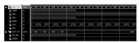

        图2 RS编码器的 波形仿真图
        设计的RS(255,239)编码器,信息位239位编码为0,1,2,…,238,则16位校验位的值为58,236,152,44,88,31,20,168,121,60,32,10,191,166,4,101.设计的RS(255,239)编码器的仿真图如图2所示,当DI_VAL=0时,输出239个信息位;当DI_VAL=1时,输出16个校验位。该编码器实现了预期的编码功能。

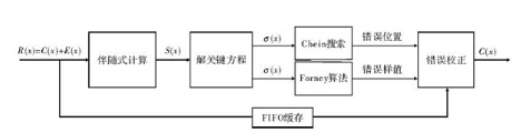

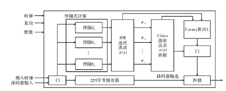

        RS译码主要有时域译码和频域译码,时域译码一般采用BM迭代算法或欧式算法(Euclid's Algorithm)。RS译码中最重要的环节是求解关键方程,欧式算法在求解关键方程时需进行多项式次数的判断,因此造成硬件电路复杂,译码速度下降,BM迭代算法具有快速、消耗资源少、控制电路较为简单等优点。文中改进后的BM迭代原理及以该算法为基础的RS译码器的FPGA实现。RS译码可分为4步:(1)由接收到的码组计算伴随式。(2)求关键方程。(3)计算出错误图样。(4)由错误图样和接收码组计算出可能发送的码字。图3给出了RS译码器的一般步骤框图。
        图3 RS译码器的一般步骤框图
        以上运算均可用流水线结构硬件实现。

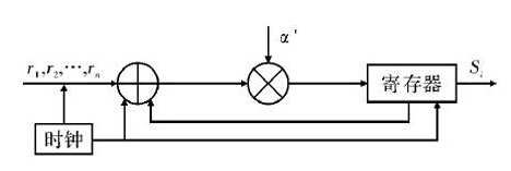

        图4 伴随式求解框图
        初始化时,所有寄存器置零。经255个周期,接收完所有255个符号后,便可得到全部16个伴随式。因整个译码器采用流水线结构,所以在伴随式计算完后,产生一个时钟周期有效的“sc_done”信号,用以启动后续电路进行新的计算。由于在BM模块中,用到了A(x)与S的卷积求和,因此本模块将计算出的伴随式序列串行输出。

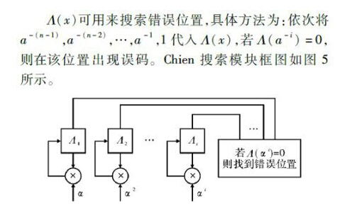

        关键方程的计算采用BM算法,BM算法不仅在RS码的译码中起着关键作用,且也是目前已知的求序列线性复杂度最快且最佳的方法之一。该算法采用规整的脉动阵列,硬件实现更为方便。通过求解关键方程,得到A0~A8,其为后续的Chien搜索模块提供了参数。
        图5 chien搜索模块框图
        图6 译码的详细过程框图
        该过程完全实现流水线结构,其中包括伴随式计算、关键方程求解、Chien搜索、Forney算法等模块并行工作。在经过295个固有延迟后,每个时钟周期均可连续输出经校正的码字。
