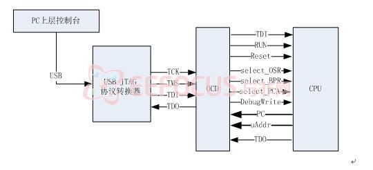

          整个调试系统分为四部分PC机上层控制台,USB-JTAG协议转换器,片上调试器OCD(On Chip Debugger)以及调试的目标处理器CPU。
  •                 系统硬件
  •                 USB传输

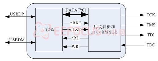

          USB是以串行传输的方式传输数据,首先使用FTDI公司的USB串并转换芯片FT245R将USB串行数据转换为并行数据,然后USB-JTAG协议转换器根据接收到的数据按照JTAG协议输出TAP信号。USB-JTAG协议转换器的结构如图1所示。
        图 1 协议转换器的结构
          USB-JTAG协议转换器与FT245R之间除了有8位的数据Data[7:0]的传输,还有四个握手信号,分别是nRXF、nTXE、nRD和WR,如图1所示。nRXF是读FIFO_TX允许信号,nTXE是写FIFO_RX允许信号,还有读FIFO_TX信号nRD和写FIFO_RX信号WR。当nRXF为低电平时说明FIFO_TX不为空,USB-JTAG协议转换器可以从中读出数据,此时USB-JTAG协议转换器可以通过发送nRD信号从FIFO_TX读取数据;同样当nTXE信号有效的时候表明FIFO_RX还有空间,此时USB-JTAG协议转换器可以使WR信号有效往FIFO_RX中写入数据。USB-JTAG协议转换器对FIFO_TX和FIFO_RX的读写操作都是以字节为单位。

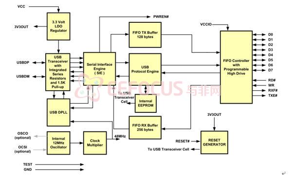

          FT245R内部有两个FIFO分别为FIFO TX Buffer和FIFO RX Buffer,FIFO TX Buffer负责存放接收从PC机发送来的数据,FIFO RX Buffer负责接收从USB-JTAG协议转换器发送来的数据,为了区分称之为FIFO_TX和FIFO_RX。FT245R芯片的内部结构如图2所示。
        图2 FT245R芯片的内部结构

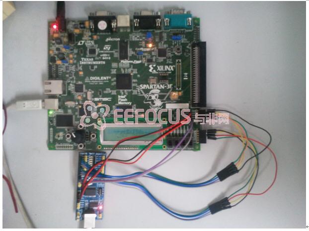

          采用xilinx的SPARTAN-3E开发板,将目标处理器与片上调试器的硬件逻辑还有协议转换器中的JTAG信号的生成功能都集成到该开发板的FPGA上。系统如图3所示。
        图3

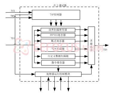

        图4 片上调试器结构
          TAP控制器掌管JTAG协议的状态机,控制OCD与USB-JTAG协议转换器之间的数据和指令的移入移出。TAP(Test  Access  Port)包含四个引脚用来控制指定的操作。这四个引脚分别为TMS,TCK,TDI,TDO。TAP控制器内部采用标准的JTAG协议状态机来控制TAP的数据通路,包括指令寄存器扫描链和数据寄存器扫描链的选择以及扫描链数据的传输。
          寄存器包括边界扫描寄存器、BYPASS寄存器、断点寄存器和指令寄存器。边界扫描寄存器在此处是为读取处理器输入输出引脚预留的扩展寄存器;BYPASS寄存器是位宽为1的寄存器,当在多个器件或模块串联的时候用该寄存器来旁路当前器件或模块;指令寄存器主要用来存放对CPU进行调试的相应调试指令。
          扫描链包括写PC扫描链和自定义数据扫描链。写PC扫描链是为了写入PC值而设计的扫描链,而通过自定义数据扫描链可以读出处理器内部的状态和数据。
          处理器运行控制模块是片上调试器的核心部件,负责调试指令的译码以及读CPU寄存器、复位、断点设置检测和处理器运行控制,还有写CPU内部程序计数器PC等调试功能的实现。

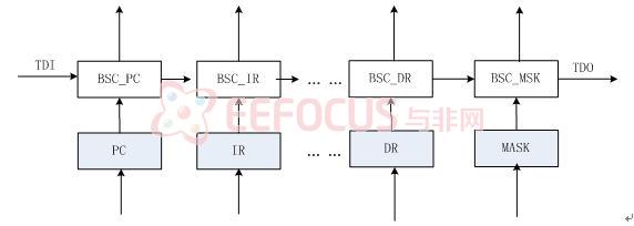

          处理器内部寄存器反映处理器内部运行的状态和当前一些主要数据,在调试过程中必须能够将这些数据读回给用户。这样就需要在处理器内部构建一条自定义数据扫描链,当执行处理器内部数据读出调试功能时先选中该扫描链,然后将该扫描链内部数据读回到PC机上层控制台。处理器内部自定义数据扫描链的结构如图6所示。
        图 6 自定义数据扫描链
          构建数据扫描链可以考虑在在寄存器的输入或者输出线上加边界扫描单元的方法来捕获数据,而不直接对寄存器本身进行操作,这样就将片上调试器对CPU的侵入性降到最低,保证了CPU内部数据通路的独立性。
          由于在处理器内部寄存器的值的更新都有严格的时序控制,所以将扫描寄存器加在寄存器的输入线和输出线上是有区别的。这些寄存器输入线上的数据要存入到寄存器中在下一个时钟周期输出才会生效,例如IR中指令输出到微控制部件去译码才会起作用。所以为了要了解当前正在起作用的这些寄存器的值,另外输入线上的值随时都可能变化,由于这两个原因在输入线上引入边界扫描寄存器才可以真实的反映处理器当前的状态和寄存器的值。

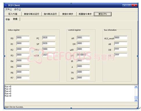

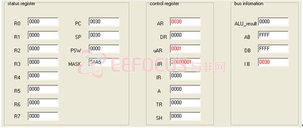

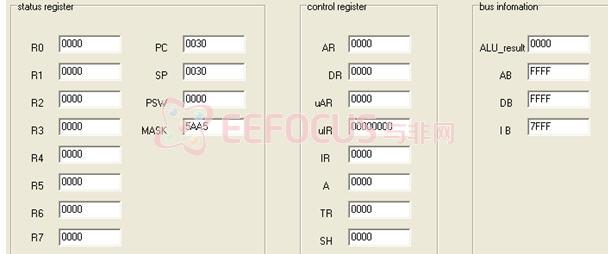

  •                 复位功能验证
          复位功能是指当系统出现异常或者处于的状态用户不能确定时,可以使用该功能使处理器回到初始状态。由于处理器内部与处理器初始运行有关的寄存器初始值都是确定的值,所以要验证复位调试功能,只需将复位调试指令发送到OCD,然后读出处理器内部寄存器的值与寄存器的初始值是否相同来确定复位调试功能是否正确执行。
          首先来看一下处理器内部一些寄存器的初始值,在处理器内部堆栈指针SP、程序计数器PC和中断允许寄存器MASK有特别的初始值,其他寄存器都为0值,SP初始值为0030H,PC值也为0030H,因为在处理器运行时SP从0030H往小地址减而PC值则是往大地址执行。而MASK初始值为5AA5,设置这样的初始值主要是为了容易检测数据在读出时是否出现错位的现象。
          执行处理器复位调试功能,然后读出内部寄存器的值,看是否回到初始状态,PC机控制台显示出读出的寄存器值如图1,可以看出所有的寄存器都回到了初始状态,表示复位调试功能实现正确。
        图 1 复位功能验证

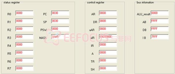

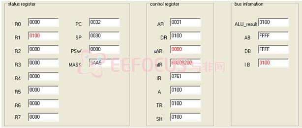

  •                 微指令单步
          微指令单步主要是在执行一条机器指令过程中,为了能更清楚详细的处理器内部具体操作涉及到具体的控制信号起作用以及某些寄存器的操作。本文的测试程序的第一条机器指0761 0100(MOV  #100H,R1),是将立即数十六进制的100移动到通用寄存器R0中。根据第三章介绍的微程序的设计和微指令的转移方式,写出该机器指令所对应的微指令地址和微指令。
          000:20080001;
          001:00069002;
          002:CC000003;
          003:00000404;
          004:00000A08;
          00B:2008000F;
          00F:00069C10;
          014:C0080015;
          015:00061016;
          016:D0000006;

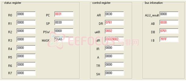

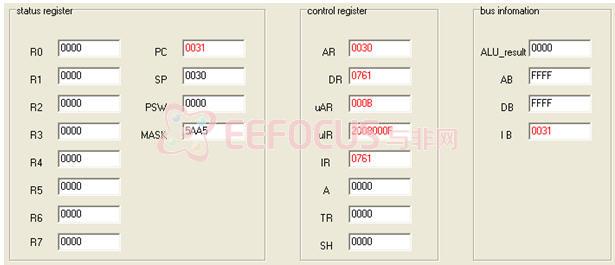

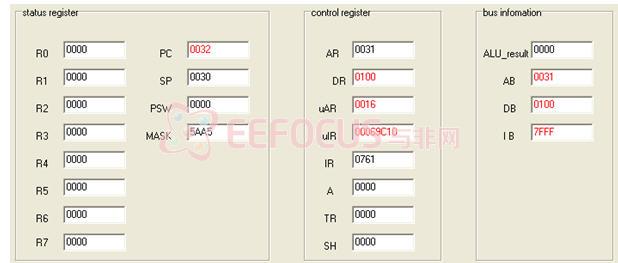

          在单步调试过程中将数据读回与以上的分析相比较,将指令0761 0100的单步调试过程每一个单步的数据都读回,其中将微指令单步中的主要界面截图如图2、图3、图4和图5。
        图2第一条微指令
        图3 第二条微指令
        图4 读数据微指令
        图5 结果写入R1
          通过观察UAR、DR、IR、R1、PC和AR六个寄存器值的变化,可知系统正常按照预期运行,并且单步调试功能正确实现。
