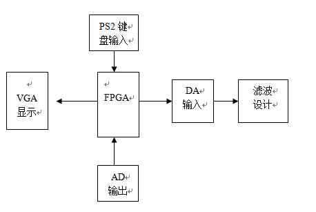

1.总体设计方案
          1.1 主控制模块
          方案一:采用单片机。单片机的应用较为广泛,但是单片机的处理频率达不到我们的要求。所以我们只能够使用处理速度较快的处理器。
          方案二:采用Xilinx的FPGA来实现主控制器。Xilinx的FPGA的内部IP核可以方便的产生DDS波形,这样就方便我们能够更好的产生想要的波形。
          所以采用方案二。
          1.2显示模块
          方案一:使用TFT触摸屏。彩屏有这样明显的优点:微功耗,尺寸小,超薄轻巧,显示信息量大,字迹美观,视觉舒适,但是对于FPGA来说,其实现对触摸屏的控制不能够较好的完成控制要求。
          方案二:使用VGA显示。FPGA可以实现对VGA的控制。VGA的使用较为广泛,且价格在接收的范围之内。而且,对于FPGA来说,实现对VGA接口的控制比控制其他的显示器更加的方便和快捷。这就节省了我们的设计麻烦。
          所以采用方案二。
          1.3 输入模块
          方案一:使用矩阵键盘。矩阵键盘的编码较为简答,且可以实现较为复杂的控制。但是矩阵键盘的按键过少,不能够实现更多数据的输入。
          方案二:使用PS2键盘。PS2键盘的控制更为简单,我们可以通过两根数据线精心数据的读取,且PS2键盘的设计更加符合我们设计要求,这就决定了PS2在本设计中的优势。
          故采用方案二。
          1.4 AD输出模块
          ADS7822是一种单片高速12位逐次比较型A/D转换器, ADS7822内置双极性电路构成的混合集成转换显片,具有外接元件少,功耗低,精度高等特点,并且具有自动校零和自动极性转换功能,只需外接少量的阻容件即可构成一个完整的A/D转换器。所以该方案采用ADS7822作为AD输入的元器件。
          1.5 DA输出模块
          DAC7513是8分辨率的D/A转换集成芯片。与微处理器完全兼容。这个DA芯片以其价格低廉、接口简单、转换控制容易等优点,在单片机应用系统中得到广泛的应用。D/A转换器由8位输入锁存器、8位DAC寄存器、8位D/A转换电路及转换控制电路构成。

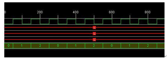

          2.1 AD输出
          --**********************分频进程*************************
          process(clk)
                 variable cnt1 : integer range 0 to 100;
                 variable cnt2 : integer range 0 to 20;
                 begin
                        if clk'event and clk='1' then
                        if cnt1=100 then
                               cnt1:=0;
                               if cnt2=20 then
                                      cnt2:=0;
                                      clock<=not clock;
                                      if(cnt=3)then
                                             cnt<=0;
                                      else
                                             cnt<=cnt+1;
                                      end if;
                               else
                                      cnt2:=cnt2+1;
                               end if;
                        else
                               cnt1:=cnt1+1;
                        end if;
                 end if;
          end process;
          --**************状态驱动进程**********************
           sync :process(clock,reset)
           begin
            if(reset = '0') then
             current_state <= start;
            elsif(clock'event and clock='1') then
             current_state <= next_state;
            end if;
           end process sync;
          --***************adc驱动进程*******************
           comb :process(current_state, intr)
           begin
            case current_state is
             when start =>                        --启动状态
              next_state <= convert;
              cs <= '0';
              wr <= '0';
              rd <= '1';
              read_data <= '0';
             when convert =>--初始化
              if(intr = '0') then
               next_state <= read1;
              else
              end if;
              cs <= '1';
              wr <= '1';
              rd <= '1';
              read_data <= '0';
             when read1 =>--读状态1
              next_state <= read2;
              cs <= '0';
              wr <= '1';
              rd <= '0';
              read_data <= '1';
             when read2 =>--读状态2
              next_state <= start;
              cs <= '1';
              wr <= '1';
              rd <= '1';
              read_data <= '0';
             when others =>--其他状态
            end case;
           end process comb;
          --****************读取AD数据********************
           get_data: process(clock,reset)
           begin
             p<=0;
             if(read_data = '1') then
              p<=conv_integer(data_i);
             end if;
            end if;
           end process;

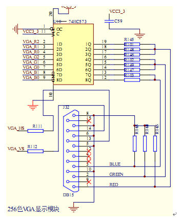

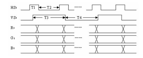

          2.3 VGA显示
