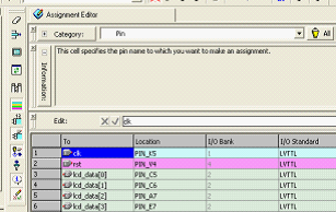

          选择器件后,就可以为设计文件进行管脚分配了。选择“Assignments”菜单中的“Pins”选项,打开管脚分配器,如图5.33所示。
        图5.33  管脚分配器
          已经编译过的所有输入输出信号都会自动显示在分配列表中,无需手动添加。按照用户的设计需求进行管脚定义,然后再编译整个工程文件,即可进行下载。

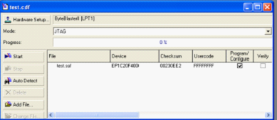

          首先确认电缆已连接到主机与FPGA实验平台的JTAG插座上,选择“Tools”菜单的Programmer下载器,如图5.34所示。
        图5.34  选择下载器
          打开如图5.35所示的下载器后,通过“Hardware Setup”按钮选择下载电缆(如USB、LPT、ByteBlasterII等)。然后选择JTAG下载模式,并把“Program/Configure”勾上,即可进行下载。
        图5.35  下载器对话框
