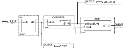

                         正弦函数发生器的原理比较简单,硬件实现也比较简单:首先设计一个ROM用来存放正弦函数的幅度数据;用一个计数器来指定ROM地址(也就是相位)的增加,输出相应的幅度值。这样在连续的时间内显示的就是一个完整的正弦波形。
                         系统的电路图如图5.40所示。
                图5.40  系统电路图
                         div模块是分频模块,可以用前面设计过的分频器的程序生成模块(symbol),也可以使用Altera的计数器宏模块来生成分频器。

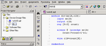

                        1.将分频文件添加到工程
                         将分频器模块div.v加入到工程中,在工程中打开分频器模块div.v(分频器程序由读者完成),如图5.41所示。
                        2.产生.bsf文件
                         选择“File”/“Create/Update”/“Create Symbol Files for Current File”选项。软件会自动分析div.v程序的语法错误,如图5.42所示。
                图5.41  分频器Verilog HDL文件
                图5.42  生成模块菜单
                        3.修改程序语法错误
                         如果出错则修改错误,直到没有错误为止。此时软件会自动生成div.bsf文件,此文件为原理图中的模块图形。

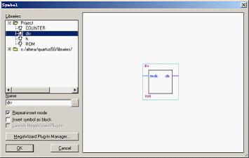

                        4.在原理图中加入分频器模块div.bsf
                         在原理图文件中单击“”按钮, 就可以加入刚刚建立的模块,如图5.43所示。
                图5.43  在原理图中添加分频器模块

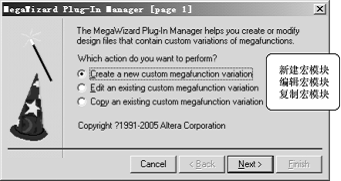

                        2.添加自带宏模块

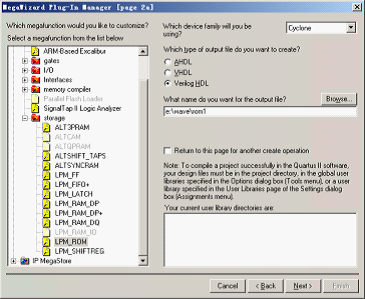

                         在“Tools”菜单中选择“MegaWizard Plug-Pn Manager”选项,出现如图5.46所示的对话框,选择新建宏模块单击“Next”按钮。
                图5.46  引用自带宏对话框
                         图5.47左侧是Quartus II自带的免费的宏模型,可以看到Quartus提供了很多免费的IP核。
                         其中ROM在storage目录中,计数器counter在arithmetic目录中。
                        3.添加ROM
                         在storage中选择ROM,并在右侧的选项栏中选择Cyclone系列芯片,output file类型选择Verilog HDL,并在下方选择ROM文件的生成地址及名称,如图5.48所示。

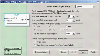

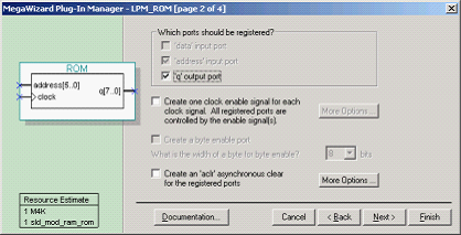

                         单击“Next”按钮,设定ROM基本参数,包括ROM的位宽q、地址位宽(存储深度)和时钟。一般ROM的时钟选为单时钟控制Single clock,如图5.49所示。
                         单击“Next”按钮,设定ROM其他参数,设定输出寄存器、时钟使能端和异步清零。如果选中“'q' output port”,则会在输出端加一级寄存器,如图5.50所示。

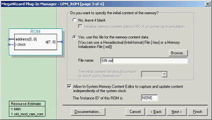

                         单击“Next”按钮,接下来在对话框中填入ROM初始化文件,并选中“allow in-system memory”选项,并选择名称为“NONE”,如图5.51所示。

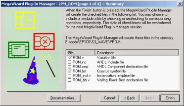

                单击“Next”按钮,完成设置,向导生成的文件如图5.52所示。
                图5.52  设置ROM宏模块完成

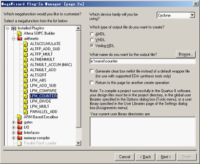

                        4.添加计数器
                         引入计数器作为ROM的地址,当计数器地址递增时,相应的ROM的地址递增(正弦波的相位增加)。同样的在“MegaWizard Plug-In Manager”中选择arithmetic数学库中的“LPM COUNTER”宏模块,添加计数器,如图5.53所示。
                图5.53  新建计数器模块参数
                         本实例中用的ROM宽度为8,深度为64,也就是数据宽度是8位,可以存64个数据。ROM有64个地址,因此计数器的位宽要定义为6位,如图5.54所示。
                图5.54  设置计数器宏模块参数
                         一直单击“Next”按钮,使用系统默认设置,直到生成如图5.55所示的文件输出。

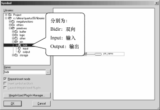

                        5.10.2.4  添加端口
                         要添加输入输出端口,选择 按钮,打开如图5.56所示的对话框,然后选择需要增加的端口形式。
                图5.56  加入输入输出端口
                         添加后双击端口,给端口命名,总线型端口要命名name[N..0]的格式,如图5.57所示。
                图5.57  完成工程原理图输入

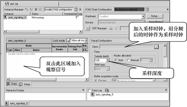

                        1.建立SignalTap II文件

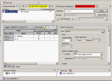

                         在菜单中选择“Tools”/“SignalTap II Logic Analyzer”选项,打开如图5.58所示界面。
                图5.58  新建SignalTap II文件
                作如图5.59所示的设置。
                图5.59  SignalTap II文件设置
                         SignalTap II基本设置需注意以下问题。
                         (1)分频时钟作为采样信号,不要放到被观察的信号中。
                         (2)采样信号不宜用作主时钟,可以用作分频后的时钟,采样条件可用Center trigger position。
                         下载程序,就可以看仿真的波形了。

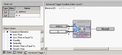

                        2.设置SignalTap II高级触发条件

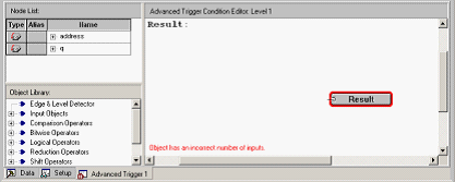

                         在如图5-58所示的添加观察信号区域窗口中,将Trigger Levels选项改为Advanced,将Basic改为Advanced,则会弹出高级触发设置页面,如图5.60和图5.61所示。
                图5.60  打开SignalTap II文件高级触发设置
                图5.61  SignalTap II文件高级触发设置
                         本例中设置为当地址信号address=0时开始触发。从“node list”中拖入address信号,在“Object Library”/“Comparison Operator”中加入equality,最后加入“Input Objects”/“Bus Value”。得到如图5.62所示的触发条件。
                图5.62  SignalTap II高级触发设置结果

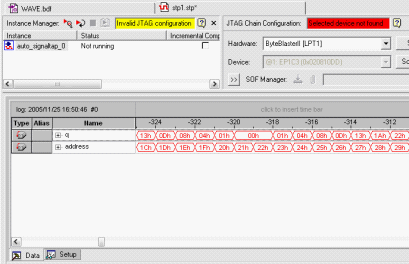

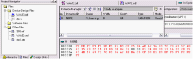

                         首先整体编译工程,在菜单栏中单击 按钮,开始编译。之后使用JTAG模式将程序下载到FPGA中运行。打开SignalTap II文件,选择如图5.63所示的下载电缆。
                在Instance Manager中单击 按钮进行一次触发,将会得到如图5.64所示的波形。
                图5.64  观察采样数据数字显示波形
                         因为开发板硬件没有AD/DA功能,要想看模拟信号的输出也可以用逻辑分析仪来完成。在信号名(比如q信号)上单击右键,选择“Bus Display Format”/“Unsigned Line Chart”选项,如图5.65所示。
                                    图5.65  观察采样数据模拟显示波形       图5.66  观察采样数据模拟显示波形结果图
                         此时,就可以显示如图5.66所示的模拟波形了。

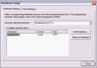

                        2.选择下载电缆
                         使用打印口LPT1下载电缆,如图5.68所示。
                图5.68  设置下载电缆

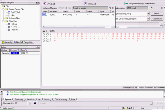

                        3.选择ROM标号
                         点击设置ROM参数时指定的none的文件,将出现FPGA运行之中的ROM的数据,如图5.69所示。
                图5.69  选择ROM标号

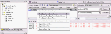

                        4.读取ROM数据
                         右键单击“NONE”,选择“Read Data from System Memory”选项,就可以得到ROM中的数据了,如图5.70所示。
                图5.70  读取ROM数据
                        5.修改ROM数据
                         通过编辑器,可以修改ROM中的数据。例如可以把数据中的几个数改成0,然后单击“write”,再回到逻辑分析仪中观察波形,就可以发现其中的变化,如图5.71所示。
