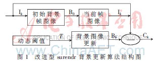

改进surendra型背景更新算法的基本思想是事先将背景图像储存下来,利用当前帧图像减去背景图像,从而比较得出运动目标。由于周围环境的变化造成图像背景的变化,采用传统静态阈值更新背景将不能很好地适应环境的变化,需要动态阈值实时更新背景,以便更好地分割前景和背景。这里采用基于灰度直方图中图像最大灰度值与最小值灰度值的均值作为图像的分割阈值。总体实现分为四个步骤:初始帧图像的建立、动态阈值的求取、背景帧图像的更新和差值图像的求取。改进型surendra背景更新算法结构如图1所示。

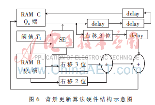

更新背景算法模块RDA有效后的第2个CLK的上升沿时启动有效的判断,若输入的I1(i,j)与b0(i,j)满足Ik(i,j)<T1,则将此时的背景像素值变换为b1(i,j)=ηI1(i,j)+(1-η)b0(i,j),否则b1(i,j)=b0(i,j)。当求出第一个新的背景值b0(0,0)时,更新背景算法模块同时使RAM C写端口WRC有效,将b1(i,j)输入到RAM C暂存。在第三个CLK的上升沿,启动RAM B读端口Qb的使能信号RDBb和RAM C读端口Qb的使能信号RDCb有效,同步读出当前帧的图像数据I1(i,j)和更新后的背景图像数据b0(i,j)。此时第M+1帧的有效图像数据和当前帧的背景图像数据同步输出到差分模块中。利用流水线方式,依次将第M+2帧及其以后的图像数据存入到RAM B中,并利用RAM B和RAM C进行背景更新,将更新后的背景数据与当前帧数据同步输出。这里以η=0.875,即η=1/4+1/8来进行硬件设计,SEL用于判断是背景值不变还是背景像素需要更新,DELAY用于保证数据的同步性。算法结构如图6所示。
采用Quartus II软件对系统进行综合、仿真,系统在FPGA芯片中(EP2C70F672C6)实现。当采用50 MHz时钟处理图像大小为128×128×8的灰度图像时,背景更新和目标物体的提取所需时间大约为0.755 4 ms。由于采用流水线及并行处理操作方式,使其背景更新、目标提取和差分处理同步进行,加快了处理速度,从而完全能够保证图像系统的实时性。
