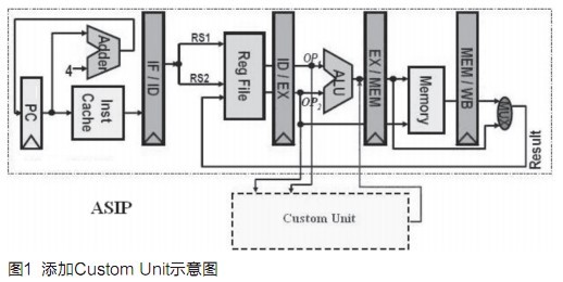

       现在设计可编程处理器,很少是全新定制指令,普遍采用的方式是在已有的某RISC指令集基础上进行部分定制(或说扩展/自定义/优化指令)。理论上,为了研发一款ASIP式处理器,需要在已有GPP、ASIP、ASIC的基础上调整数据通路(Datapath),即增加功能单元,如图1所示的5级Pipeline处理器中添加自定义功能单元(Custom Unit),同时需要专用指令将操作数调入此自定义单元进行数据处理。为了实现指令扩展,首先需要分析应用目标数据处理算法的特性,从中找出那些经常出现且可以绑定的基本操作包;然后从众多实现方式(或大设计空间)如:(1)FLIX(VLIW或Multi-slot);(2)Vector(SIMD);(3)FUSED(Add-with-Shift-by-1)中选择最合适的途径[9-10]。因为设计者很难一次性找到最优途径,常常需要不同方式之间进行比较,因此一般需要某些EDA工具帮助快速实现指令自定义以及分析当前自定义指令对ASIP性能的影响。图2采用Top-down方式示意出ASIP设计的理论步骤。

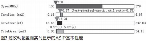

       (1) 对处理器的体系结构进行配置的同时,设计者可以在Xplorer中实时看到每一次调整对ASIP性能产生的影响,如图3。

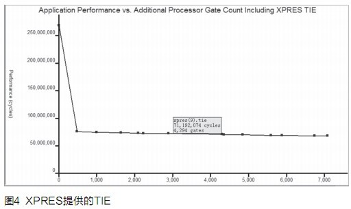

  (2) XPRES工具可以完全自动地分析应用程序生成相应的指令扩展。设计人员只需输人利用标准ANSI C/C++设计的原始算法,XPRES便可以根据内置的配置选项完全自动化地产生多种TIE指令组合供设计者折中选择。

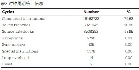

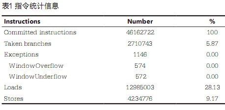

  (2) 运行代码并进行特性分析(Profile),表1和表2是最基本的指令和时钟周期信息,此外还可以得到pipeline甘特图、Branch cycle和Interlock cycle对比图等信息。这些信息为后续的体系结构调整和指令优化提供了必要的数据依据。
  (3) 调整处理器配置信息中的众多项目,如MUL16 / MUL32 / MAC、Zero-overhead loop instructions、Pipeline length、Number of coprocessors、Floating point coprocessor、Special register、Cache size等,设计者可以得到图3所示的速度、面积、功耗信息。然后回到(2)再次运行代码及特性分析,考察体系结构改动带来的影响。
  (4)利用XPRES工具,设置FLIX的Issue Width、SIMD的Vector Length、Register的Depth / Width / Ports、Fusion的Area / Latency / Operands等,XPRES会自动生成若干种不同的自定义指令TIE供设计者选择使用。设计者参考每一个TIE的Cycles和Gates数折衷考虑,当然设计者还可以手动增加TIE指令。然后将TIE绑定到调整后的体系结构(配置信息)上,回到(2)运行代码及特性分析,考察TIE带来的性能提高效果。

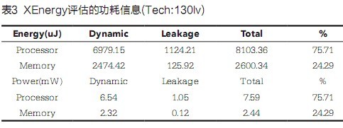

       (5) 运行XEnergy命令工具,对以上步骤生成的ASIP进行全面功耗评估,如表3所示。
