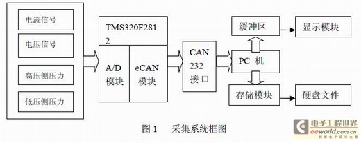

2.1 总体设计
如图1所示,在该系统中,DSP部分的软件设计主要完成以下工作:数据采集周期的设定、AD转换、数据校正及滤波等。并可以接收上位机通过CAN总线发来的采集开始指令打开采集或关闭采集功能,在采集开始后按照要求对四路信号进行采样及软件校正,校正完成后将采集结果保存在CAN邮箱内,通过CAN控制模块进行发送。在本系统中,电压、电流采集周期为50ms,高、低压采样周期为200ms。
2.2 硬件部分
  以TI公司的TMS320F2812为该四通道数据采集系统的核心。该款DSP芯片是TI公司2000系列中的一员,最高主频可达到150MHz,具有强大的数字信号处理能力[2]。片内集成的12位AD转换器共有16个通道,转换速率在可达到12.5MSPS(ADC时钟为25MHz时),在采集速度及精度上均能达到本系统的设计要求。而且该AD模块可采用多种方式触发能够满足不同的任务需要。输入2812AD端的模拟信号由传感器采集变换得到。本系统所用传感器输出信号为4~20mA的电流环信号,而AD模拟输入范围为0~3V电压信号。
CAN是控制器区域网络(ControlAreaNetwork)的简称,最早是由德国BOSCH公司推出的,用于汽车内部测量与执行部件间的数据通信,其总线规范现已被ISO国际标准制定为国际标准[3]。它广泛的应用于汽车电子、工业控制,其信号传输介质为普通双绞线,通信速率最高可达1Mbps。CAN总线具有较强的抗干扰能力。本系统采用CAN总线的通信方式,也方便了整车调试的接入。

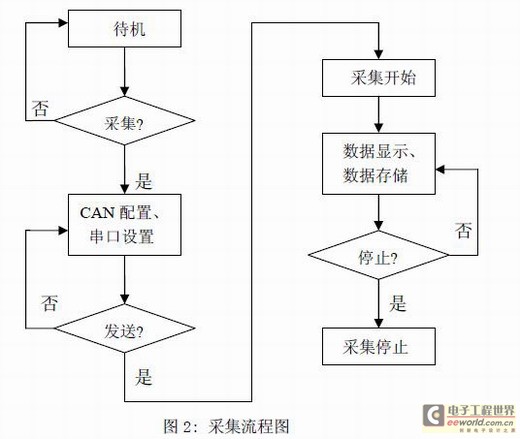

此部分软件采用面向对象程序设计技术,关于CAN232接口卡的硬件操作函数已经封装在ControlCAN.dll,在VisualC++的工程中添加ControlCAN.lib和ControlCAN.h这两个库文件和头文件。方便在程序中调用。在编译生成的应用程序中设置好有关CAN232的相应参数,开始采集过程。每次将采集到的数据写到数据文件并送到数据缓冲区,以实现采集模块和显示模块的数据共享。这部分的流程图如图2所示:
在此工程中,使用VC自带的属性页对话框,并设置相应的四个属性页,可以方便的切换及观察采集的数据波形、数据统计、数据帧、以及采集事件的统计。显示模块采用了MeasurementStudio的显示控件(CNiGraph)。MeasurementStudio是NationalInstruments(美国国家仪器公司)专为测试和控制领域开发的工具软件,将强大的数据采集分析功能无缝隙的集成到VisualStudio环境中。MeasurementStudio向用户提供直观的测量硬件接口、高级分析函数、科学的用户界面控件及测量数据网络,可大大提高数据采集分析系统的开发效率[5]。
