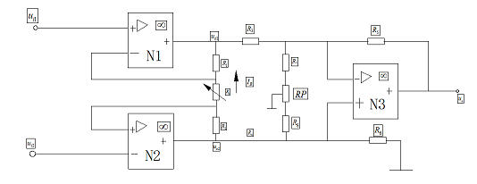

          对于测量放大电路的基本要求是:①测量放大电路的输入电阻应与传感器输出阻抗相匹配;②稳定的放大倍数;③低噪声;④低的输入失调电压和输入失调电流,以及低的漂移;⑤足够的带宽和转换速率;⑥高共模输入范围和高共模抑制比;⑦可调的闭环增益;⑧线性好、精度高;⑨成本低等;
          目前广泛应用的是高共模抑制比放大电路,如下图所示:
          该共模抑制比电路由三个集成运算放大器组成,其中 为两个性能一致(主要是指输入阻抗、共模抑制比和增益)的同相输入通用集成运算放大器,构成平衡对称(或称同相并联型)差动放大输入级, 构成双端输入单端输出的输出级,用来进一步抑制 的共模信号,并适应接地负载的需要。
          输入级的输出电压,即运算放大器输出之差为 ,其差模增益
          由以上公式可知,当 性能一致时,输入级的差动输出及其差模增益只与差模输入电压有关,而其共模输出、失调与漂移均在 两端相互抵消,因此电路具有良好的共模抑制能力,为消除 偏置电流等得影响,通常取
