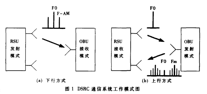

DSRC 作为一种专用的无线短距通信协议,主要针对固定于车道或路侧的路侧单元(RSU)与转载于移动车辆上的车载单元(OBU)之间的通信接口规范。本文采用广 泛使用的被动式欧洲DSRC标准,其主要技术指标如下:工作频率为5.8GHz,下行数据为FMO编码,速率为500kbps,调制方式为幅度(AM)调 制;上行数据为NnZI编码,速率为250kbps,调制方式为2MHz或1.5MHz副载波的二进制相移键控(BP5K)调制,数据误码率为10-6。 图l为DSRC通信系统工作模式。它采用半双工的通信模式,主要有两种工作方式:下行和上行方式。 当在下行方式时,RSU为发射模式,而OBU为接收模式,RSU发射以AM调制方式把调制信号F AM加到5.8GHz的载波频率F0上。当在上行方式时,RSU为接收模式,而OBU为发射模式,RSU发射连续的j.SCHz载波FO给OBU,并与 OBU中的2MHz或1.5MHz的副载波BP5K调制信号Fm混频后,再通过天线反射回R5U上的接收机进行同步解调。

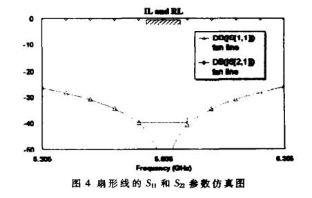

        扇形线应用于微波有源器件的直流偏置电路中,它与隔直电容一起确保直流偏置与射频信号的隔离。扇形的长度和连线长度都为中心频率1/4波长左右,连线一般作 成弯曲的形式,便于对其长度进行微调,夹角为45度如图4扇形线的S11和S22参数仿真图所示,扇形偏线在5.7GHz~5.9GHz频段内,插损小于 0.5dB,其回波损耗约大于40dB,故能较好地对射频信号进行隔离。

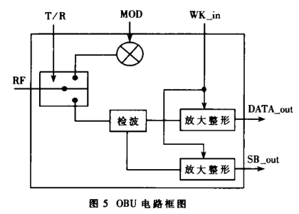

          OBU电路框图如图5所示,SB_out为唤醒直流输出最大信号, DATA_out为解调后的下行FMO码输出,MOD为下行的2MHz载波的BPSK调制信号输入端,OBU有闲置、下行和上行方式三种工作模式,由WK in和T/R来选择控制。OBU的唤醒灵敏度约为-40dBm,转发损耗约为-6dB。在PCB制作时,要注意周边器件尽量靠近IC,布线尽量短,减少分 布参数的影响。在RF端口接一1/4波长的短接线到地,保护OBU不受静电或其它瞬态干扰损坏。
