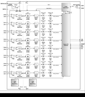

MCP3914 ADC是完全可配置的,主要功能如下:16/24-bit分辨率,32过采样率(OSR)为32-4096,增益从1倍~ 32倍,独立的关机和复位,抖动和自动调零。
        其大大简化通信,具有8位命令,包括各个连续的读/写模式,和16/24/32-bit数据格式,可以通过直接存储器存取(DMA),一个8/16或32位单片机进行访问,其独立的数据引脚可以直接连接到MCU的中断请求(IRQ)输入。
        该MCP3914包括先进的安全功能来保护通信和配置设置,如,两个串行数据输出的CRC-16校验,和静态寄存器映射配置。它还包括一个寄存器映射锁(通过8位安全密钥),以阻止不必要的写命令。
        该MCP3914可以与多种电压,电流传感器,包括分流器、电流互感器、Rogowski线圈和霍尔效应传感器相连接。
        图1 MCP3914功能框图
        MCP3914主要特性
        八个同步采样24位分辨率的,Delta-Sigma模拟至数字(A/D)转换器
         94.5dB SINAD,-107dBc的总谐波失真(THD)(最多35谐波),112dBFS的SFDR(每个通道)。
        实现了10000:1的动态范围0.1%典型有功功率测量误差
        先进的安全特性
        -对安全的数据传输所有通讯的16位循环冗余校验(CRC)校验
        - 16位CRC校验和中断警惕寄存器映射配置
        -寄存器映射锁(8位安全密钥)
         2.7V~3.6V AVDD,DVDD
        可编程数据速率高达125ksps:
        - 4MHz最大采样频率
        - 16MHz最大主时钟
        过采样率高达4096
        最小传播时间连续读/写模式,与专用16/32-位模式
        可以40引脚UQFN封装
        扩展级温度范围:-40℃~+125℃
