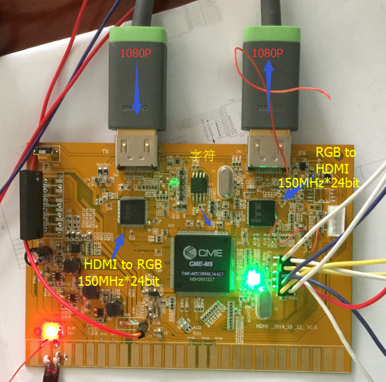

          如下图所示,不难看出, 就是把一路HDMI高清信号通过HDMI转RGB芯片送到CME-M5后,与外部的字符芯片进行高清叠加后,再通过RGB转HDMI送出来。

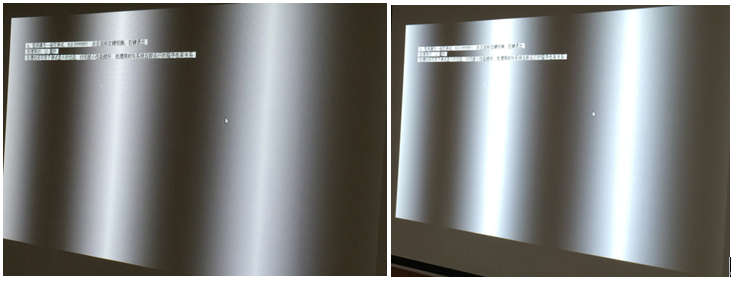

          按照一般CPLD EPM240的设计, 直通的效果是完美,不用怀疑,已经过广泛的使用。正常的效果如下,没亮线,没噪点。

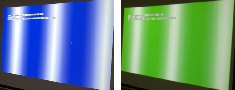

          而在通过M5-ByPass的显示效果如下所示(几张示例图片),几种颜色的灰阶都出现亮线。
          根据以上可得, 像CPLD那种By-Pass的方式是行不通的。 引起灰阶亮线问题,一般有两个:

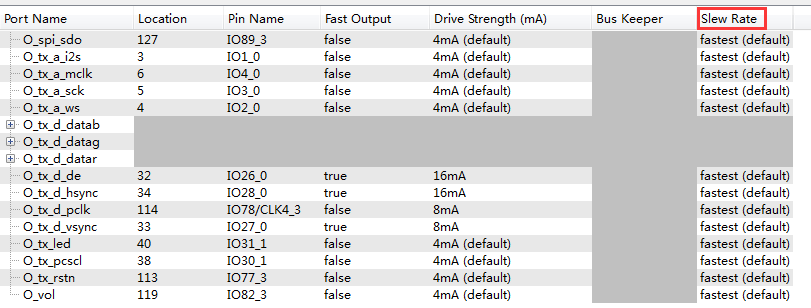

          先从第一个解决方案着手,在primace7.2下把默认的HS,VS输出4mA(default)改为8mA,对翻转速度比较快的PCLK改为16mA。而输入全部加拉弱上拉,改了以后仅对黄色灰阶有改善(看不出亮线),其它的并没有改进行。

          如果能把过冲收拾掉同时能保持16mA的电流,这个信号就是完美的。我们希望是这样,现在还剩下一个看似不重要的参数仍然可以调整,叫做Slew-Rate。看上去都是默认最快的Fastest(default),都已经最快,还是什么可调节呢,我们不是要求最快的吗?

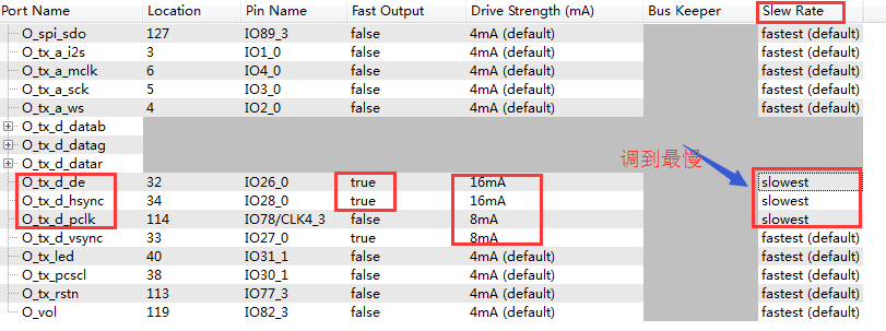

          分析完毕,在primace的软件设置如下。

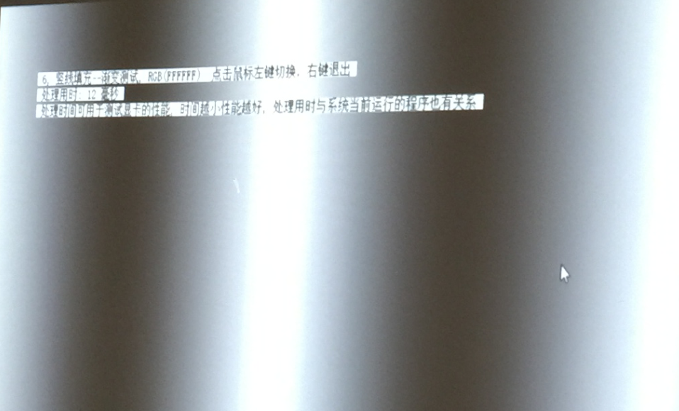

          运行结果比想象中的要好,如下所示, 灰阶的亮线也是不见了,非常干净。可以收工,往下一步走了。
          对于应用来看, Fastest的Slew-Rate未必如其名,速度是最快的,它可以导致其它问题的产生,适当微调各类参数,有时也会有意想不到的好结果。 当然也证明了CME-M5的IO是有能力实现150MHz的高清视频传输。
